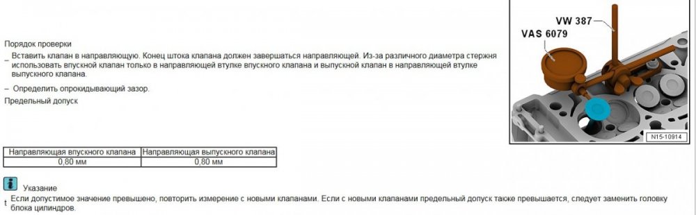

  6. Достаточно камеры в цилиндры . Для понятия состояния мотора
  7. А чего там вести Новый клапан и замеры
  8. Ну и судя по этим фото ,расход масла для этого мотора в пределах нормы . Надумаешь менять поршня ,тогда блок под гильзовку .
