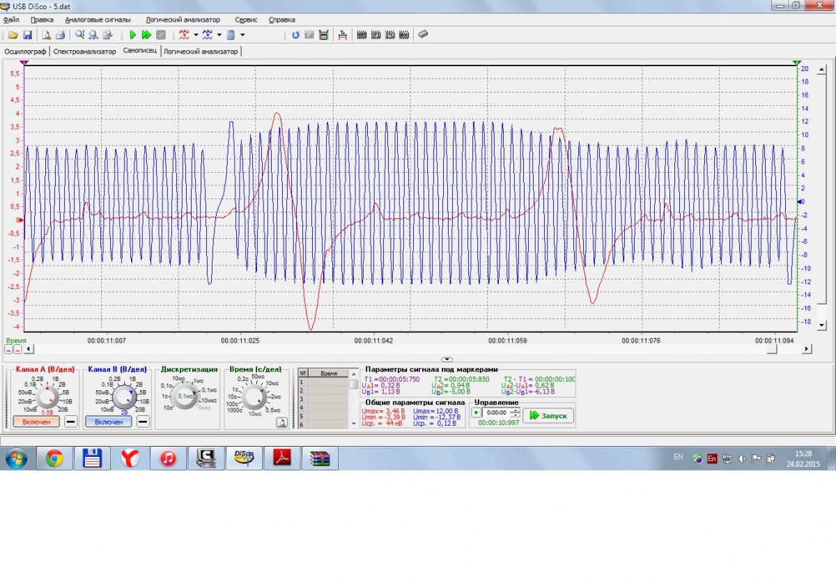

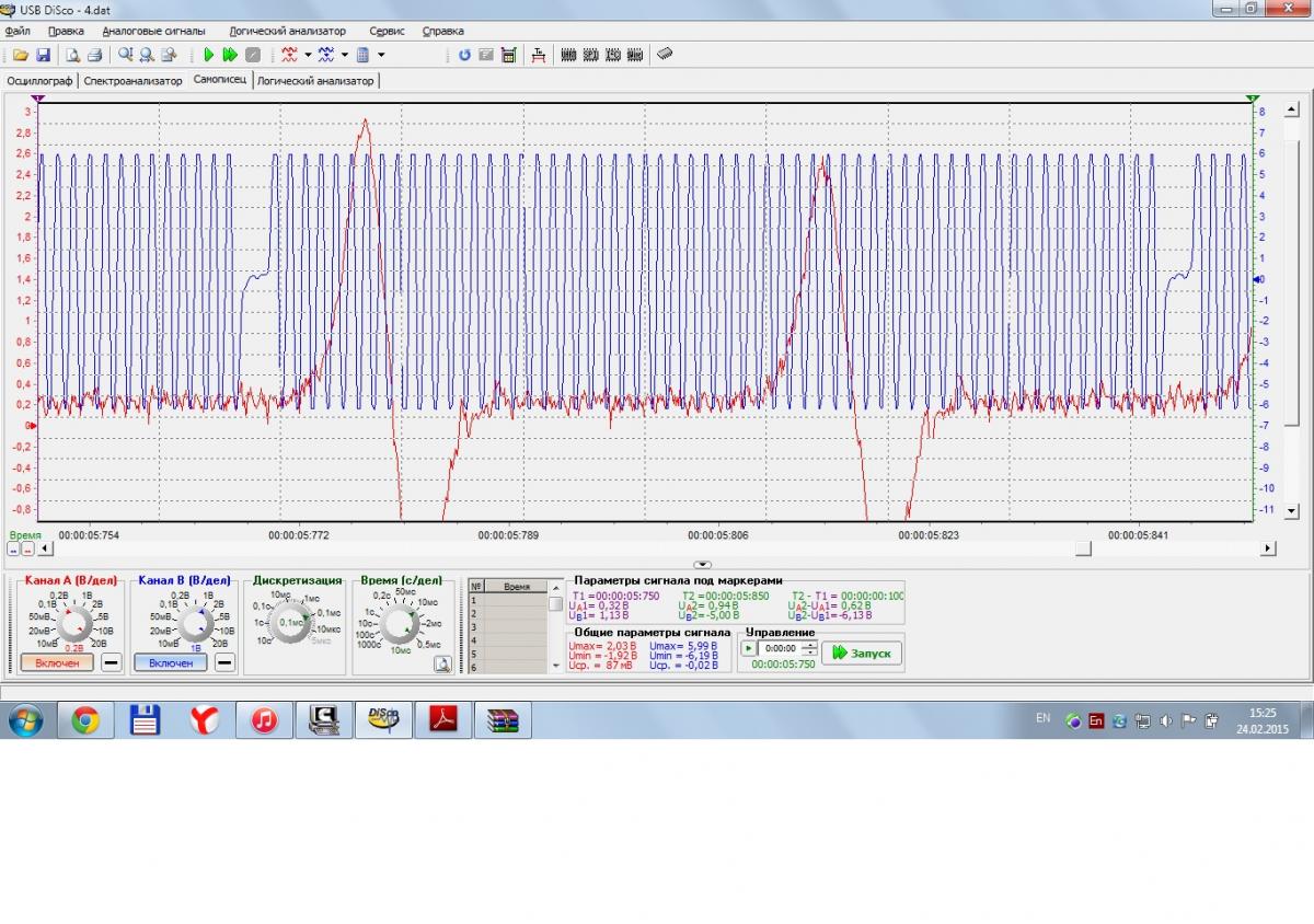

  3. Осциллограмм с рабочего газона аппаратная часть один в один.
  4. По поводу проводки - возможно наводки, контрлькой лампочной всё проверил. По поводу осциллограммы я думаю на зуб демпфера разница. Завтра приедет такой же газон сниму осциллограмму-выложу. И проводку наxер распотрошу. Ещё предположения есть? Третий день с этим уг боюсь.
  5. Здравствуйте. Прошу помощью Приехал газон ммз235 е3 с блоком edc7 с проблемой жора топлива и плохой приемистости. Обороты развивает плохо но до 2200-2500. Аскан ошибка 0053 датчик положения распредвала, сканматик 0100 датчик положения распредвала неправильный сигнал.Ошибка стирается на заглушенную. Пытаюсь заводить крутит 5-7 секунд,заводиться только после возникновения ошибки, я так понимаю в аварийном режиме. Метки по шаблону (маховик,посадочное место распредвала)проверили. демпфер был гнутый - поменяли. ДПРВ заменен на исправный с рабочей машины. Мозги подкидывал новые. Контакты 9,10 и оплетка прозвонены(мозг-дпрв). Массу протянули. Параметры по Аскану синхра на заглушенную 2 на заведенную 48. Угол кол.вала прыгает от 0 до 800 разница угла рв кв тоже от 15 до 800 Синхрон. успешно Да Нет синхр. нет Частю вращения по ДРВ нет Осциллограмму прикладываю Буду рад любой помощи.
