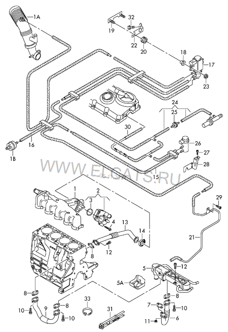

  1. Увы нет такой возможности, хотя Солярка с танков в надцать раз лучше чем на заправке На какой заслонке , там их две, подскажи http://www.elcats.ru/vw/Parts.aspx?Mdl=7E000000&SubId=84A00986
  2. ГОСПОДА ВСЕМ СПАСИБО!!! ХОТЬ КТО-ТО В ЭТОМ МИРЕ КОНКРЕТНО ПОДСКАЗАЛ ПО ПОВОДУ ДАННОЙ ОШИБКИ
  3. Пережевал, цена ио этого девайса не очень демократичная, по крайней мере у нас в белорусии? да и у вас тож.
  4. Случайно это не регулирующая заслонка 03L128063 R Под номером 2
  5. А номерок клапана не мог бы скинуть а то никак не найду
