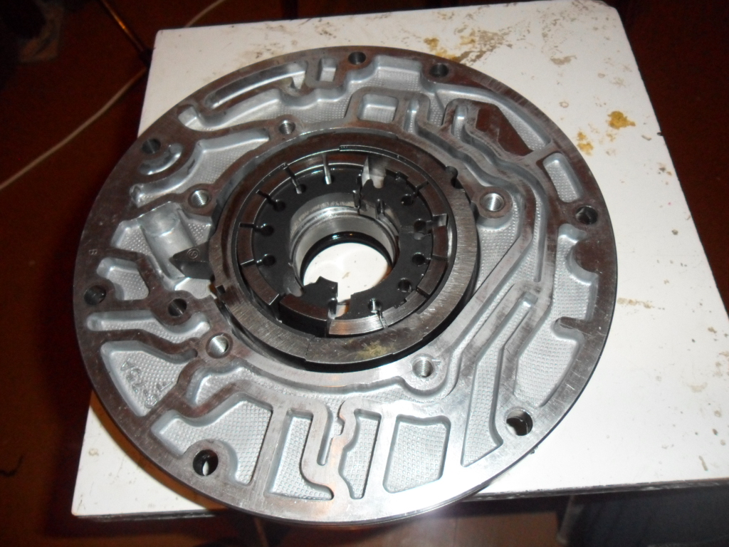

  9. Проблема решилась установкой шайб 2.5 мм между платой и трансом + установка по индикатору биение стала 0.02 мм (была 0.55 мм) и замена регулятора давления на старый.

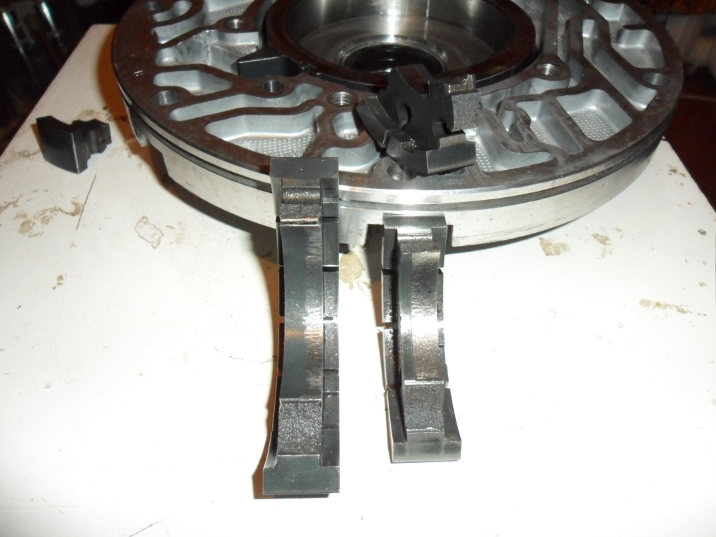

  10. Слева кусок нового насоса с право родной до ремонта транса. Пятно контакта на родном больше. Может из за этого ломает.
  11. Занимаюсь ремонтом не первый год, как ставить знаю. Центра на месте, плата целая. Транс возил сегодня на проверку, биение в допусках. Уже уложил 3 ремкомплекта на насос. Завтра бу в сборе брать буду. И регулятор давления родной назад поставим. Две фирмы где запчасти беру разводят руками. Насос смотрели, бублик крутили. Говорят с раздела фонтанчики поломка)

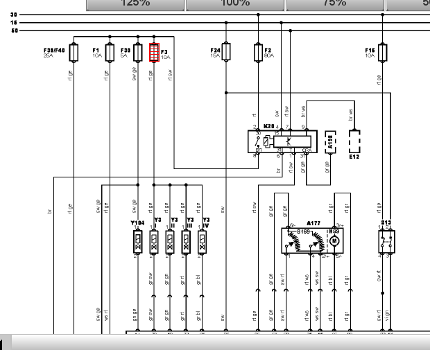

  14. на красном плюс должен быть постоянна. минус от блока управляющий. вот схема
  15. Та же ситуация. Снял АКПП насос сломан, шейка хаба треснула. На насосе пятно контакта по сравнению со старым сместилась на 2 мм. Косяк будет в трансе. Повезу туда где делали.

  22. Chevrolet Tahoe 2001 5,3 после ремонта ГДТ, замены ленты, пакета 3-4, всех поршней и фрикционов машина проехала 300км и разорвала насос. После шлифовки статора, поставил новый ремкомплект насоса+втулка через 300 км (примерно) тоже самое. Может кто сталкивался с такой проблемой ?
