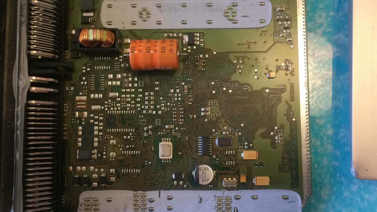

  16. Доброго времени суток! Притащили мне вышеозначенный после вандализма (со слов клиента подожгли моторный отсек). После замены моторной косы, датчиков коленвала и фаз, и ремонта дорожек датчиков колена, фаз, расходомера и давления турбины, двигатель завелся, поработал, был заглушен принудительно, и больше не подавал признаков жизни. Пропала подача питания на форсунки. Я решил заменить моторный блок. Купили моторник в Польше, номер в номер. при подключении к машине "новый" блок по К-линии читается, а по СAN- нет связи с блоком. все остальные модули также жалуются на отсутствие связи с моторником. EEPROM- 95320. Вопрос: есть ли еще какая-нибудь память кроме 95320? или мне привезли дохлый блок? Или при переносе данных EEPROMа я накосячил?golf51.bin Собственно моторник
  17. блин... невесело. перепрошивке эти мозги поддаются?
