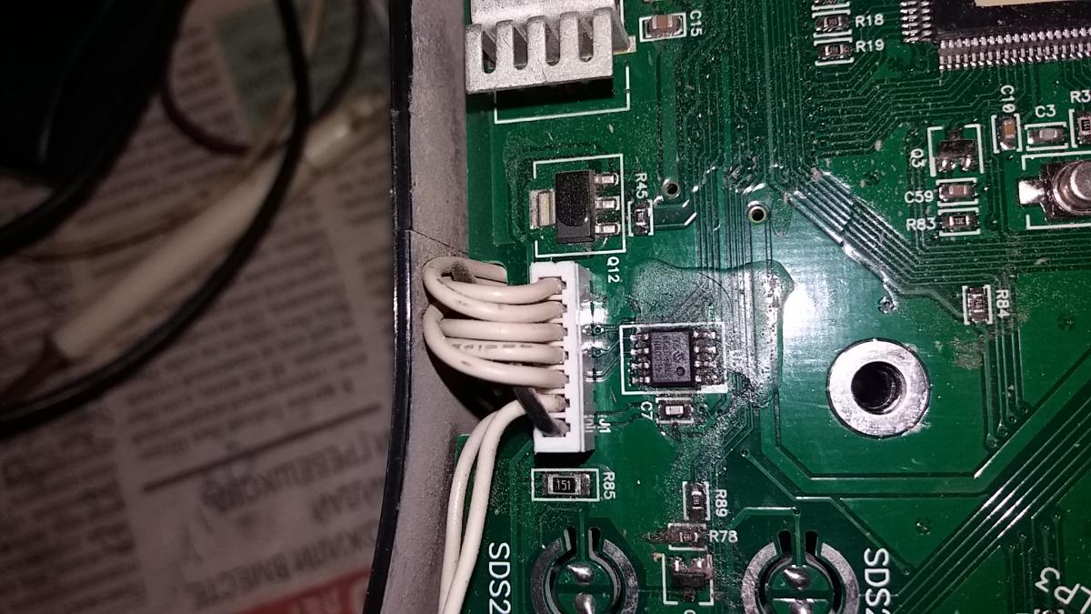

  4. вот черт вместо 08 выставил 02 жара, крыша едет. вот дамп с точным пробегом в км спасибо за подсказку приборку подключал на столе 24lc08.24368km.bin

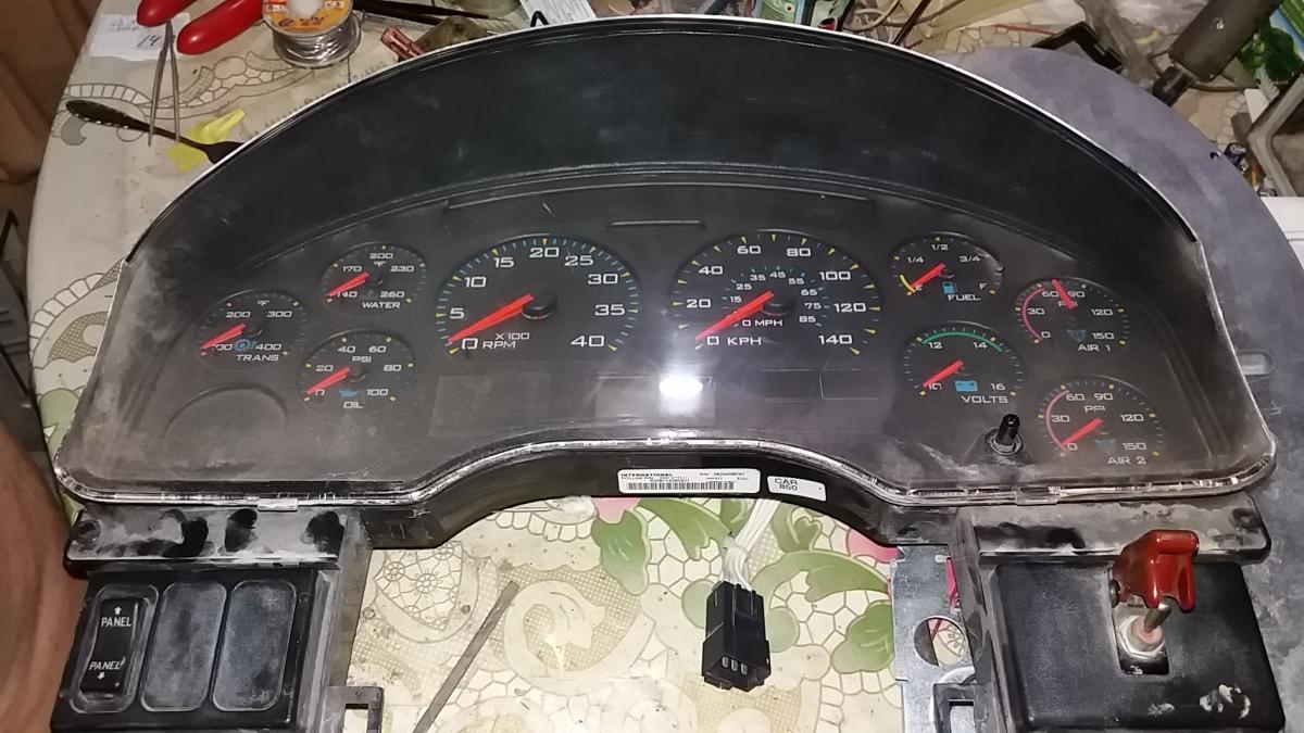

  6. нужно немного прибавить, просто мне принесли попробовать нужно немного прибавить, принесли мне попробовать фото не загружается ругается на размер
  7. пробег 24368 что то я не догнал, принесли на пробу

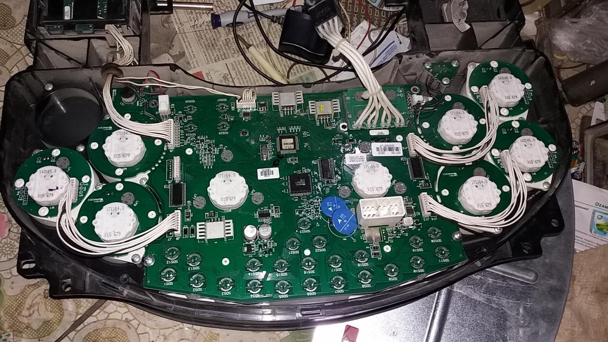

  9. пробег точно в этом модуле и находится в eeprom 24c256w по адресоам 00002F77 00002fB6., когда я выставил FF в указанные адреса на дисплее показания стали 00км,впрчем когда самосвал катали беъ одометра а потом вернуле на место ,показания одометра также увеличелось
  10. коробочка эта называется "системный модуль измерения и управления устройствами ". фото прилагаются. FOTO HOWO.rar
  11. прочитал дамп с eeprom 24c256w, непонятно только где находится пробег, на одометре написано vdo.В области пробега 64 байта, 3 копии, две одинаковы ,а одна в свапе в этой коробке нпходится 24с256 HOWO.rar
