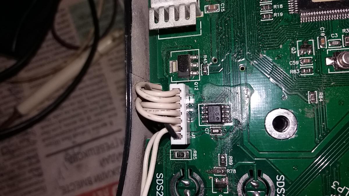

  4. вот черт вместо 08 выставил 02 жара, крыша едет. вот дамп с точным пробегом в км спасибо за подсказку приборку подключал на столе 24lc08.24368km.bin

  9. пробег точно в этом модуле и находится в eeprom 24c256w по адресоам 00002F77 00002fB6., когда я выставил FF в указанные адреса на дисплее показания стали 00км,впрчем когда самосвал катали беъ одометра а потом вернуле на место ,показания одометра также увеличелось
  10. коробочка эта называется "системный модуль измерения и управления устройствами ". фото прилагаются. FOTO HOWO.rar
  11. прочитал дамп с eeprom 24c256w, непонятно только где находится пробег, на одометре написано vdo.В области пробега 64 байта, 3 копии, две одинаковы ,а одна в свапе в этой коробке нпходится 24с256 HOWO.rar
