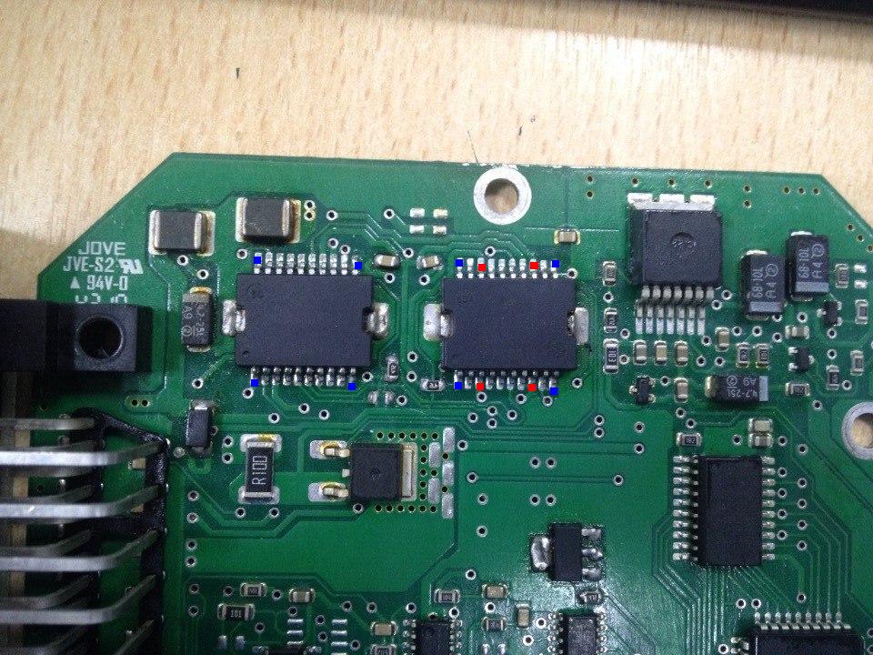

  6. Блок заработал, после впайки TLE-6220! Всем спасибо, тему можно закрыть!
  7. Все ребят пока что разобрался, выводы соответствую мелкосхеме TLE-6220... буду искать если может у кого то есть такие обменяю на новые TLE-5216!
  8. В общем получилось так... масса синие форсунки красные и в итоге у TLE-5216 выходы на форсунки 5-7-16-14 у МС-33385 2-9-12-19 у меня же получилось 3-8-13-18... кто что подскажет по этому поводу???
  9. Спасибо за инфо, ща буду проверять что да как....
  10. По обвязке у меня почему 3 резюка вместо 2х и расположение у них другое...
  11. Проводка 2115-50 тоесть с 5.1, другой блок работает без проблем! щас стоят МС-33385 надо будет подкинуть TLE-5216 Привезут осциллограф буду мерить импульсы ДПКВ
  12. Суть была в том что бы из январь 5.1.1 сделать январь 5.1... распаявать смысла не вижу так как следуя теории должен работать...
  13. В общем напоял в блок 5.1.1 недостающих элементов, все как и должно быть но вот беда нет искры... сигнал на МЗ не приходит с блока... ставим другой блок машина заводится! Блок до перепайки был исправный полностью.. куда копать что бы понять что произошло??? до после
