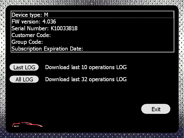

  12. Процик под замену как я понимаю , если Customer и Group Code пустые . Только потом пробовать менять микросд . Ставил карточку чистую от ктага и заново update на немецкой версии . Все равно зависает в этой стадии обновления . Система WinXP сборка от зверь . Дату откатывать надо ? Читал где то что серийник K10033818 годен до 08.2015 . Делал вчера всё без отката даты .
  13. Карту не менял . 2G сложно найти сейчас. На ктаг все легло с первого раза -всё активное . Карту проверял на сектора .
  14. обновление на другой версии , результат тот же . Вылетает ошибка и процесс обновы зависает и дальше не идет .

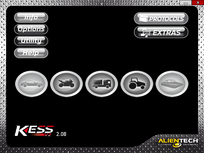

  15. Обновиться не выходит .Уже два проца уложил , не пойму где грабли . Почему неактивные авто . А то что активное протоколы серые . Customer и group code пустые . При обновлении выскакивает ошибка на 311 . Данные на карту закидывал . Обновлялся 2.08 через update папку .
