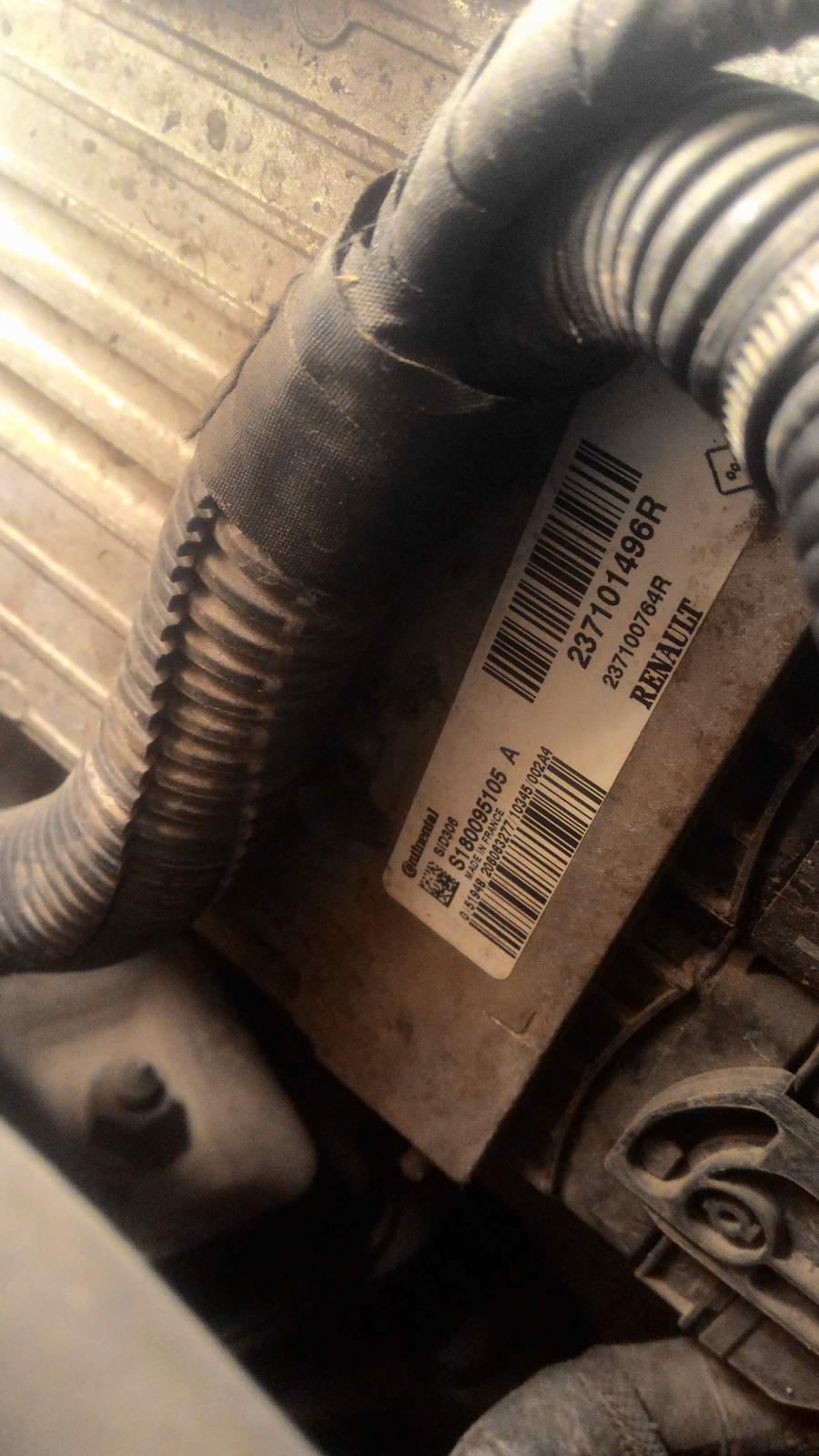

  17. Всем привет. Господа подскажите , что внутри и чем читать в блоке SID306 Авто - Dacia Duster 1.5 дизель 2011г. Заранее спасибо
