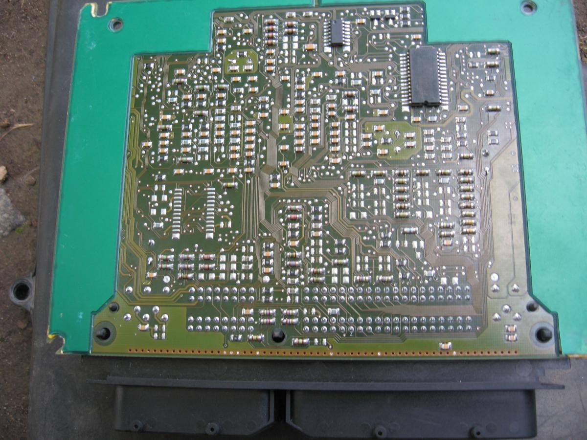

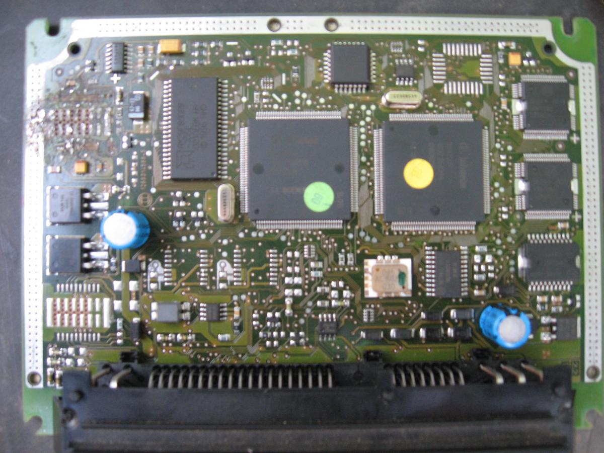

  17. Уважаемые профи! Огромное спасибо, перепаял микрухи отмеченные на фото, все заработало! ошибок нет. кодировка 11551 !!!!!!
  18. Родной блок, маленькая: 950403, 9018. большая: AM29F800BB, 70SE, 0010EBM HH,1996 AMD. Новый блок, маленькая: 5P08C3, 2203. большая: AM29F800BB, 70SE, 016ABM, 1996 AMD.
  19. Платы по расположению одинаковы, но некоторые компоненты имеют другие номера. В блоке сгорела микруха DR496-1. замкнул лямбд. Связь с блоком отсутствует. Перепаять это хорошее решение, подскажите если сможите как определить какие микрухи? номера или как выглядят? В этом мало понимаю.
