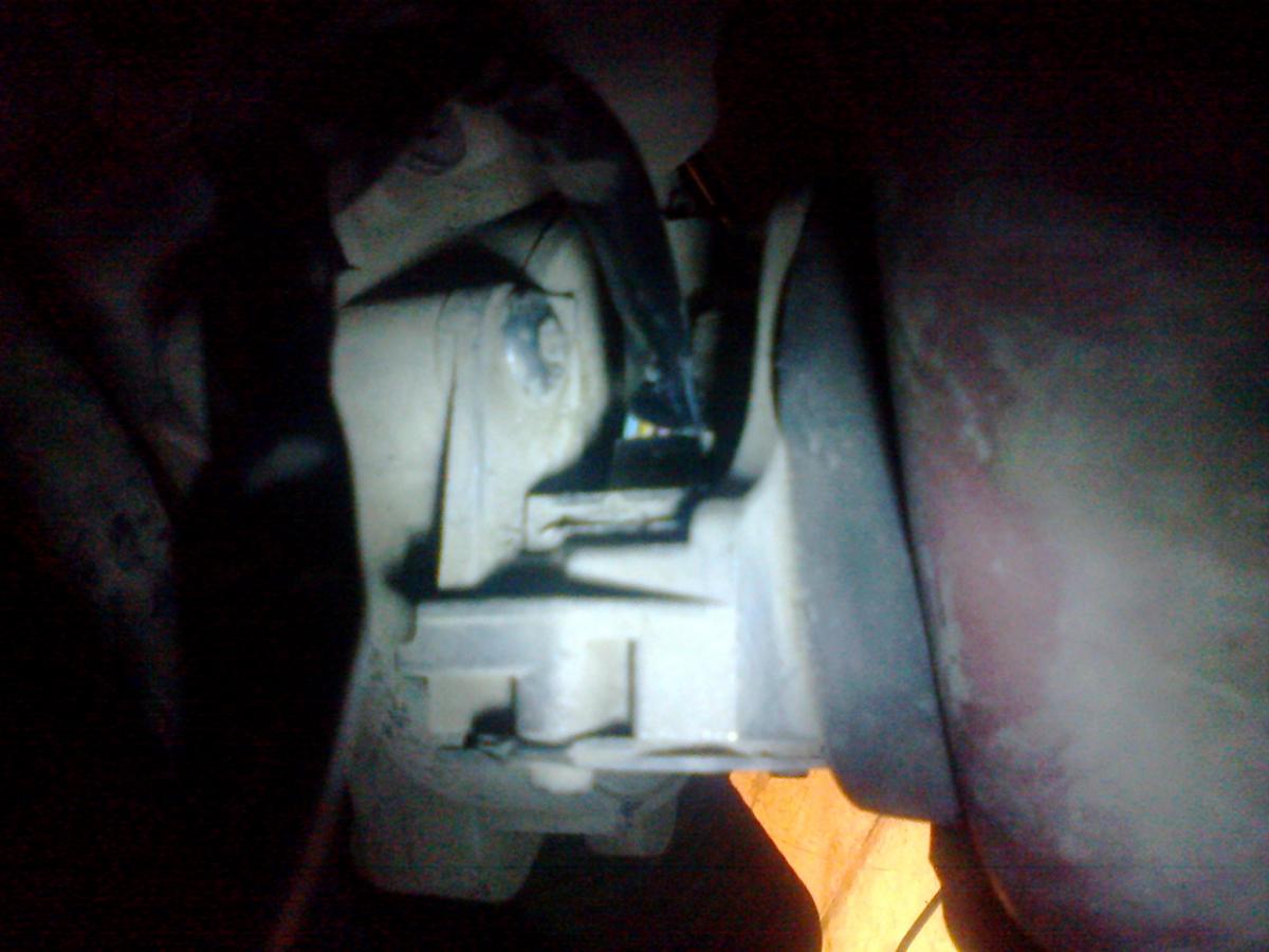

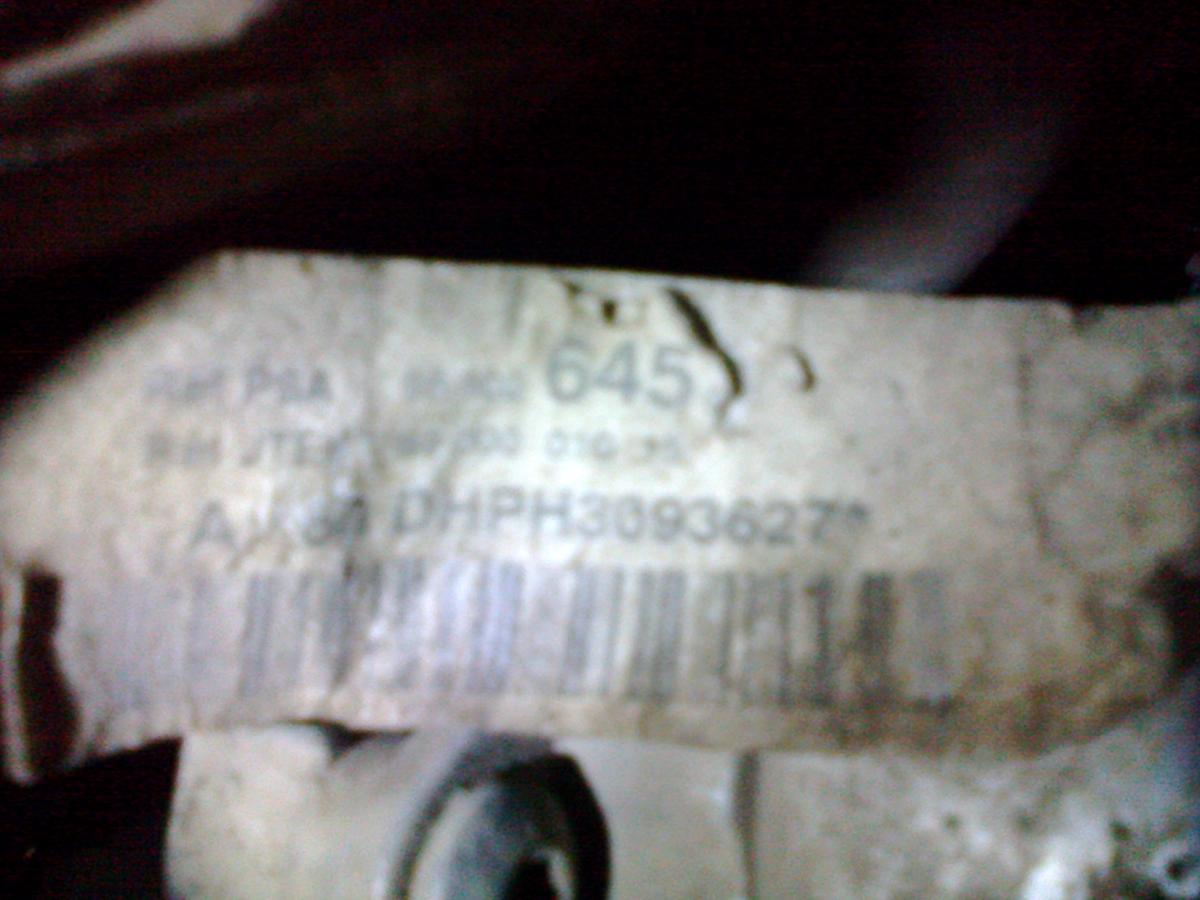

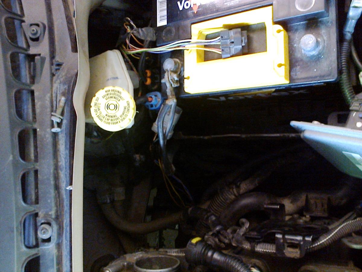

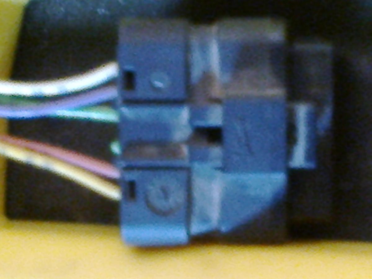

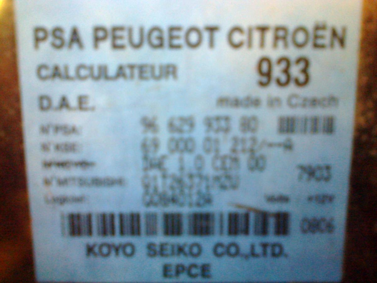

  11. Citroen C3R 07г.KFU 1.4 проблема с ЭУР,датчик момента в обрыве,вернее вывода на разъем. Может ли кто подсказать как прозванивается этот датчик,и какой принцип действия.От ЭБУ ЭУР приходит на датчик : В цепи 7120 он же третий пин разъема присутствует 3 вольта и в цепи 7115 есть 1.2 вольт остальные три -0 вольт.В мануале расшифровки этих цепей нет. Тупо соеденив по порядку, полагаю ничему вреда не будет ???? Или не факт. ЭБУ стоит штуку евро,рейка в сборе столько же.Риск изрядный. Может ли кто ,дать "пинок"в нужном направлении???
  12. По вашему совету коллега,подсоеденил переменный резюк,подогнал под 4 вольта на датчике,сопротивление получилось 12 кОм.Завел мотор-и вуаля,...Чек более не загорается...Полагаю эти 4Вольта будут в районе 0 градусов или чуть выше...Ну вобщем думаю все получилось..Теперь озадачу клиента поиском нового датчика.Соответственно тему считаю закрытой.
