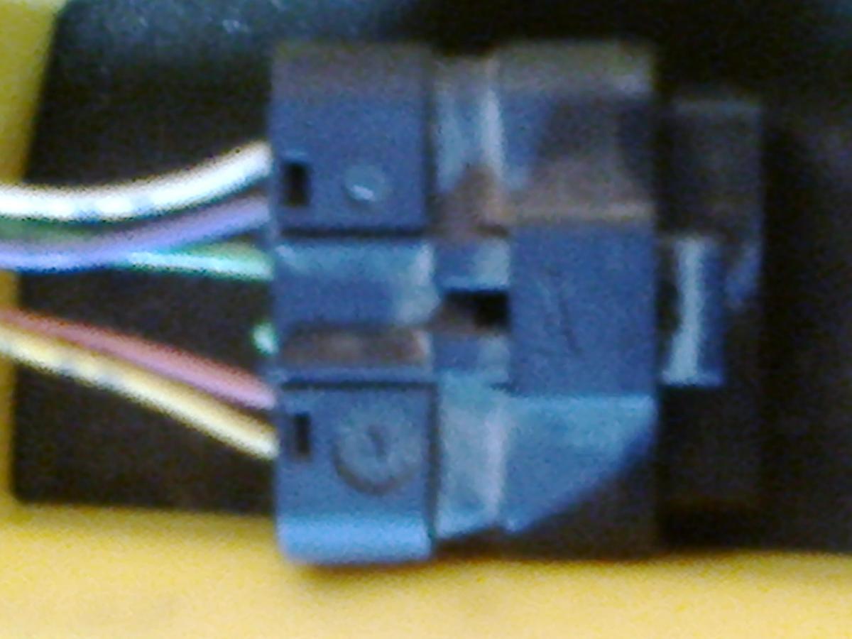

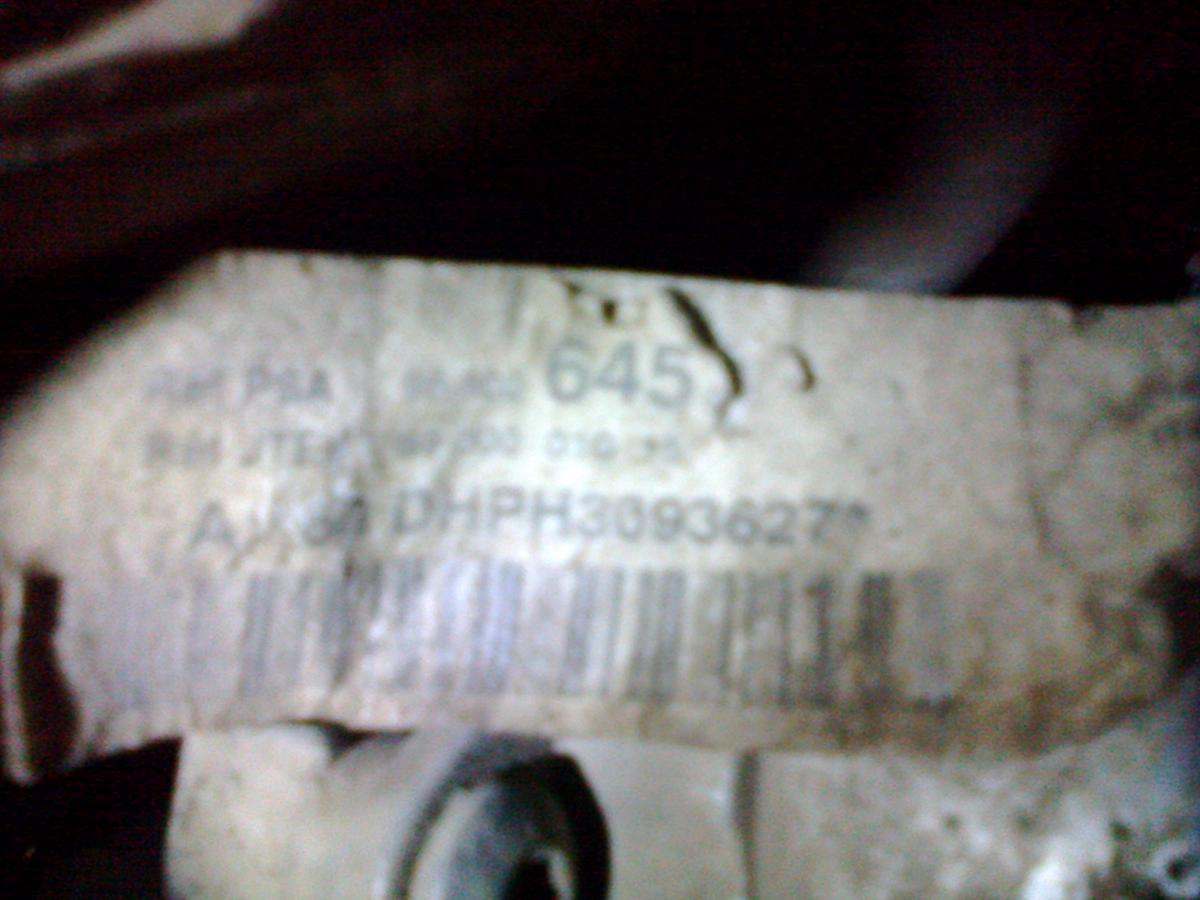

  9. Проблема решена! Датчик момента подключен к ЭБУ,осталось программно их состыковать,но это будет совсем другая история...Да поможет мне Lexia...
  10. Нет ли у кого нибудь расшифровки цепей: 7115 7116 7117 7118 7120
  11. Citroen C3R 07г.KFU 1.4 проблема с ЭУР,датчик момента в обрыве,вернее вывода на разъем. Может ли кто подсказать как прозванивается этот датчик,и какой принцип действия.От ЭБУ ЭУР приходит на датчик : В цепи 7120 он же третий пин разъема присутствует 3 вольта и в цепи 7115 есть 1.2 вольт остальные три -0 вольт.В мануале расшифровки этих цепей нет. Тупо соеденив по порядку, полагаю ничему вреда не будет ???? Или не факт. ЭБУ стоит штуку евро,рейка в сборе столько же.Риск изрядный. Может ли кто ,дать "пинок"в нужном направлении???
