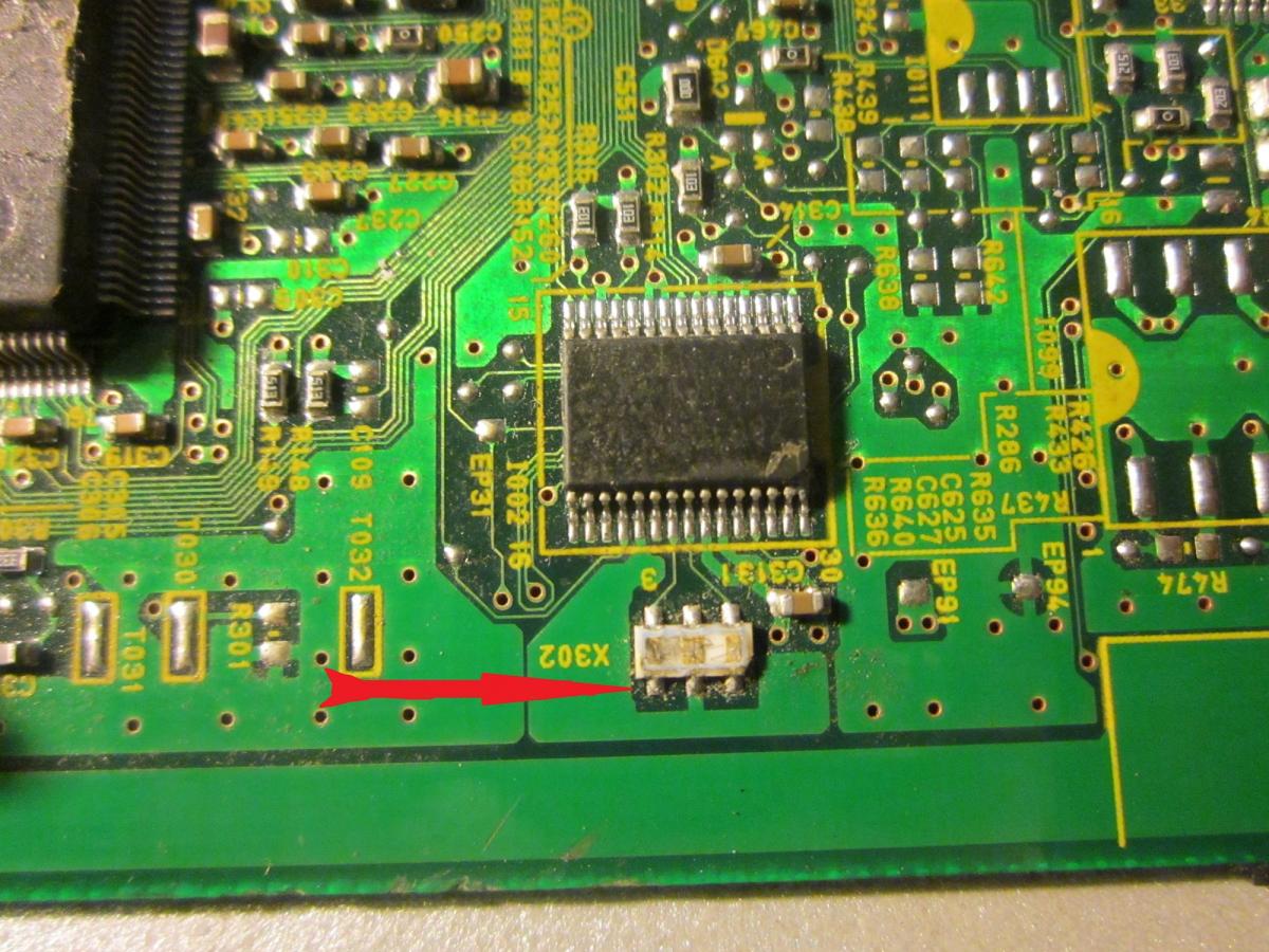

  2. Спасибо всем!!! Хозяин сгонял в Митино и купил мне 4 кварца на 4 МГц аж по 30 рублей. Так что протезы Процу я уже приделал, впаял кварц и всё заработало! Сейчас прогрею, подключу Консалт и сделаю обучение Воздуху на ХХ. Хозяин счастлив и все довольны! Всем Здоровья и Успехов!
  3. Только думаю там скорее написано: 4.00 (4 МГц).

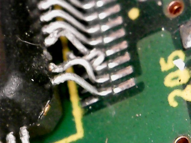

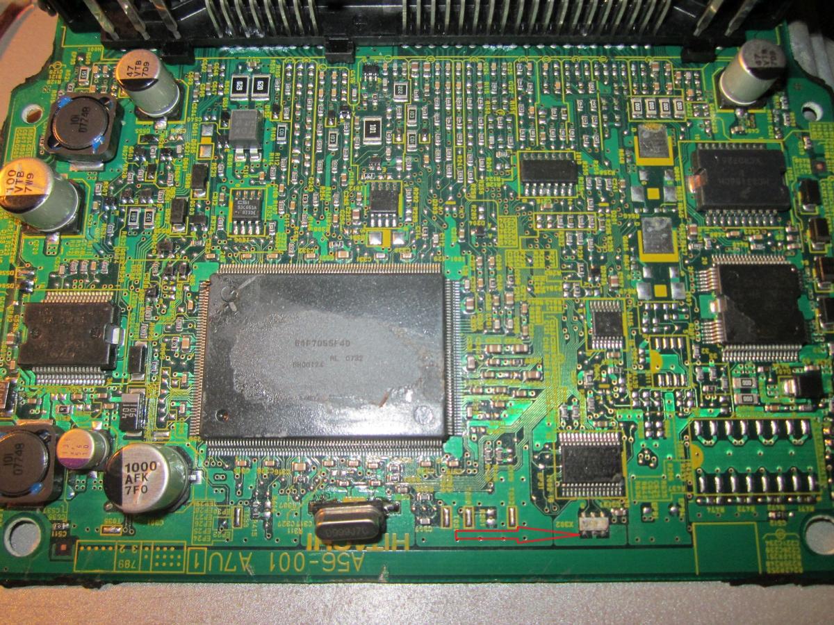

  6. Здравствуйте, Коллеги! Приехала Almera Classic после аварии с неработающим дросселем. Пока мои ребята разбирались с порезанной и грубо скрученной "костоправами" проводкой моторного отсека, я обратил внимание на неаккуратно вставленный в гнездо моторный блок. Достал, разобрал и увидел характерные для вскрытия повреждения. Даже у проца загнуты две и отломана одна ноги (фото микроскопа). Кварц процессора оторван и припаян, а вот маленький кварцевый резонатор потерял навсегда свою "шапку" (на фото стрелка). Ребята! Может есть у кого нибудь качественное фото платы с номиналом частоты кварца, или у кого-то есть такой блок? Буду весьма признателен!
