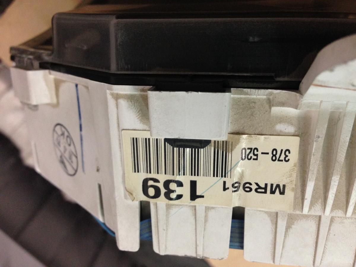

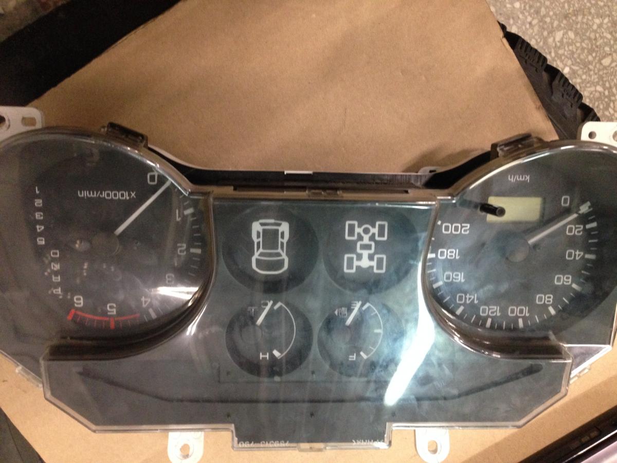

  14. Доброго дня . разыскиваю дамп для панели Yazaki MR951 378-520 mitsubishi pajero3 2006 дизель 93c56 .Дамп прочитан омегой с верификацией . Просьба посмотреть - правильно считан или нет. мои кальки не прочитали правильный пробег. там 240000 , а кальк определяет 199000. при записи памяти появилась ошибка записи. стер - потом записалась. Итог - панель умерла.питание есть 5V , на кварце около 2,5V , синусоида на кварце есть. на снятой плате ничего не греется. подозреваю что дамп прочитан с ошибками. пробовал дампы от других панелей - не работает. 93c56.bin
