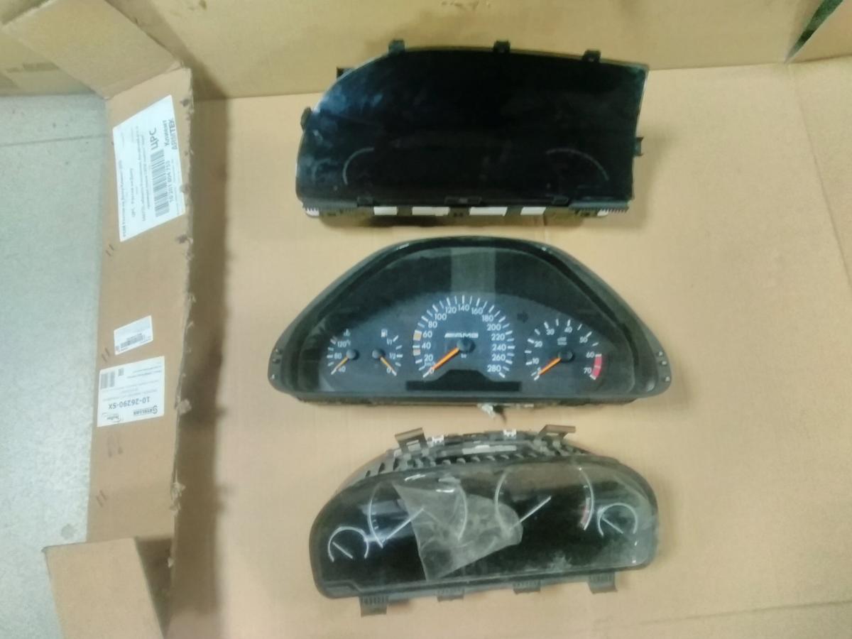

  2. Панель W221 S65 AMG номер А2219061700 ,цена 15000 р. Панель W210 AMG дорестайл,цена 5000р. Панель Бмв номер 0263685156 от F01 750 ,цена 10000 р. Пробеги и состояние не известно,дам время на проверку. Маленький торг и обмен приветствую.Отправлю из Владикавказа.
