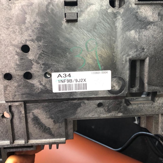

  14. Фото стикера сейчас добавлю. Не думал что такие проблемы будут работаю ДП4 Ниже родной дамп но с ним уже пробег не считает. Первоначальный есть, но там почему-то вместо 1024 кб - 2048 INFINITI G25 2011 93C76.BIN INFINITI G25 2011.BIN

  16. Vit kin с вашим дампом 3 тыс оборотов на холостых, и пробег другой показывает. Другой дамп 999999 и после Свапа тоже Ну и тот в котором подпись 117 тыс км, показывает 91 тыс, и пробег не считает
  17. Дампы не подошли.. Поделитесь пожалуйста еще дампами рабочими, лучше в личку.
