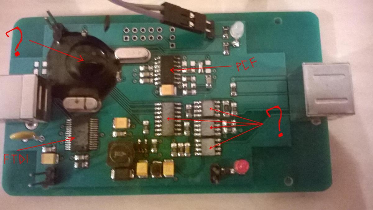

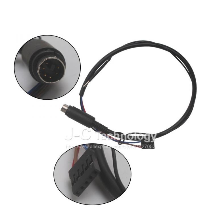

  1. Валяется у меня EWS editor пришёл с Китая не рабочий, ключевая часть работает PCF7991AT рабочая, адаптер прога видит FTDI значит рабочий, не работает именно часть которая считывает прошивку по K-line с ews микрухи как обычно затёрты китаёзами, у кого есть рабочий адаптер или кто знает какие микрухи стоят которые затёрты, и ещё может кто прозвонит распиновку кабеля может дело в том что китаёзы перепутали пины.

    Пацаны пришел editor не читает ews3, транспондеры пишет и стирает нормально. Может кто сталкивался какую микруху заменить?
