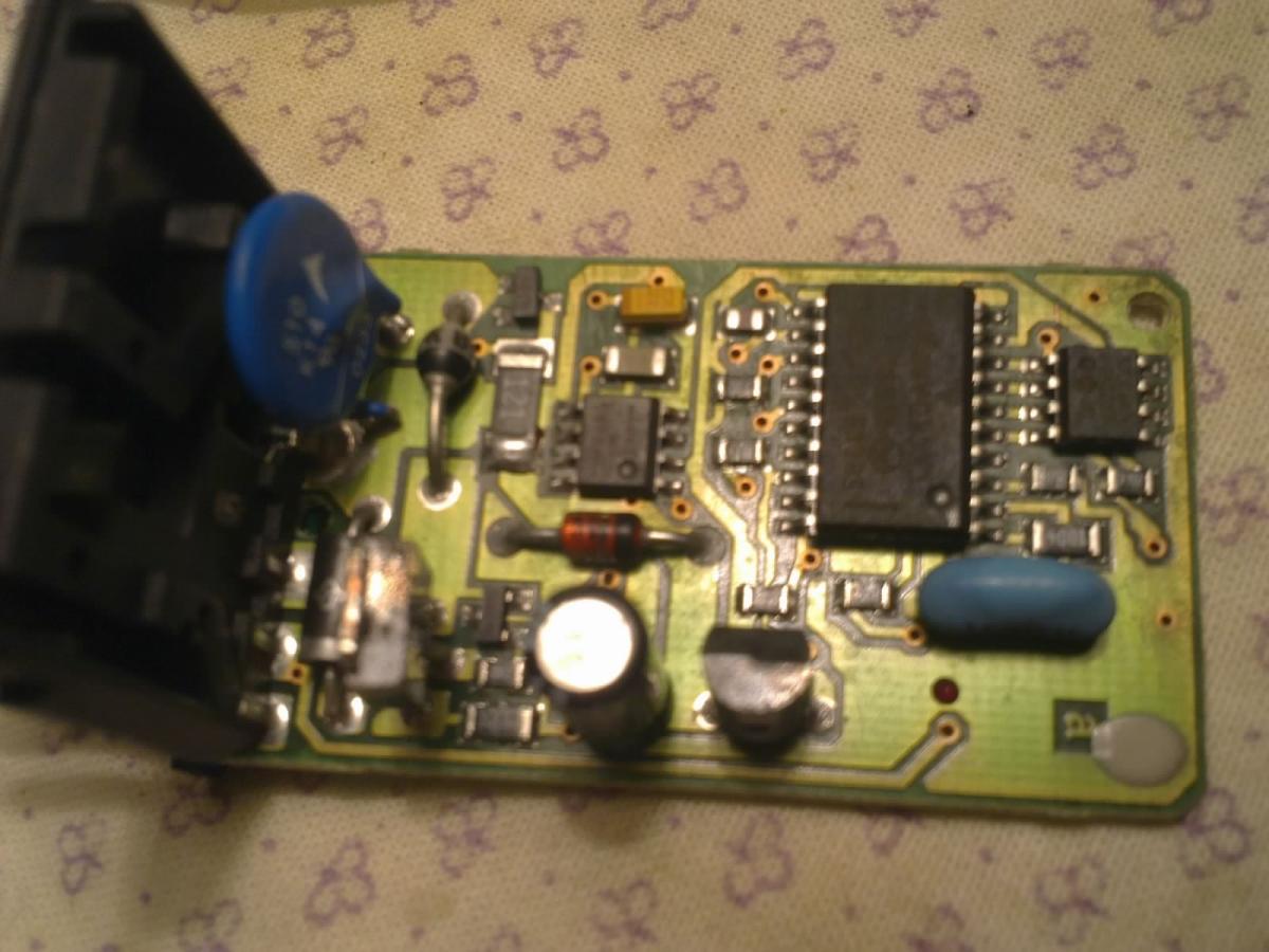

  11. Ну в общем поняв что дело глухое купил я новый модуль,считаю с него дамп,починю старый а этот опять продам.http://www.ebay.de/itm/Audi-A6-4B-C5-Servotronic-Steuergerat-Relais-4B0907307-/281385577143?pt=DE_Autoteile&hash=item4183e32ab7
  12. На А6С5 стоит не электрическое управление руля а гидравлическое + электро клапан который находится в контуре системы гидравлики и управляется модулем сервотроника,который получает сигнал скорости,как то так.
  13. Сегодня проехал несколько разборок не на одной не оказалось АУДИ с сервотроником ,честно сказать даже не думал что будет такая засада с этим модулем,редкая вещь оказывается.
  14. Сдох модуль сервотроника 4b0 907 307 B ,нужен дамп 93LС46.
