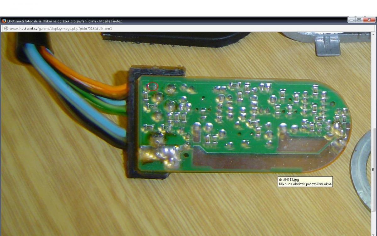

  1. Я нашел его, наконец,резистор номинал 10 килоом.Тему можно закрывать.
  2. Привет,нужна помощ по восстановлении работоспособности регулятора мотора вентилятора кузова автомобиля.При попытки вскрытия был поврежден елемент который находится вверх в лево(на снимке огражден красним кругом).Думаю ето резистор но не знаю какая его стойност.Надеюсь кто то из вас все таки работал с таким блоком и может помоч мне.Благодарю вам!
