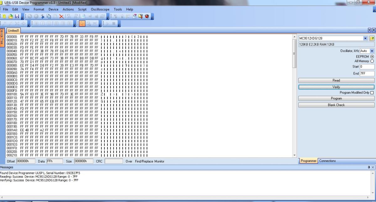

  14. Ну хз... Нашел в закромах блок комфорта какой-то. Внутри мотя MC9S12XDG128. Читаю - не растет. Укоротил провода - не растет. Переустановил софт - все ОК! Честно признаюсь - с софтом ничего не делал с момента первой установки. Всем откликнувшимся - большое спасибо!
  15. Это проверял. 3 USB шнура поменял. По поводу 3.3v я не спорю и не беру за истину. Тем не менее народ так читает, правда не упой. Если интересно, кину ссылку на первоисточник. Вечером провод BDM укорочу и выложу скрин с серийником.
  16. То, что глухой недослышит, то придумает) Читаем между строк? Но отношения к сути вопроса это не имеет. Не надо тему превращать в срач. Прогер оригинальный (тут подразумевается стабильная работа), камень заявлен, у отписавшихся (за что им отдельное спасибо) все работает без проблем. Буду искать косяк дальше. По поводу кварца улыбнуло. Стоит попробовать?))) Ну, а если серьезно, то просто испробовал все варианты, чтобы потом лишних вопросов не было. И, кстати, разве эту панель на 3.3V вычитать нельзя? ;)
  17. Тут, как-бы , вопрос о косяках железа не поднимался, скорее наоборот. И уж тем более никто не хает разработчиков. Где вы это увидели???
  18. Завтра провода укорочу. По поводу eeprom и mcu я лишь предположил, что неисправный прогер вообще-бы не работал.
  19. Историю сообщений очищал, а так серийник определяется. Кальк нормальный) Проц тоже отдельно выбирал - без изменений. 100500 раз проверил, даже с проца контакты вызвонил по даташиту) Упа - да. И хочется разобраться - почему не читает. Тут уже подумал - может быть дело в длине проводов? У меня переходник самодельный, длина порядка 30 см. А что с ним может быть? Eeprom-ки читает без запинок, а с мотей вот такая вот бяка.
  20. Угу, 4 провода, КП не питаю(пробовал питать), на прогере 5v(пробовал 3.3), частота - auto, D-flash, read и получаю "device not found".
  21. Всем доброго дня. Сегодня пытался подключиться упой 1.3 (оригинал) к щитку 2190-3801010-20 от Лады Гранты через разъем BDM. Питалово внешнее цеплял, ставил и 5v, и 3.3v, частоту менял, результат один - пишет "device not found". Подскажите, что упустил из виду? PS - до этого эти камни упой не читал. PPS - внутри 9S12HY64M, маска OM34S.
