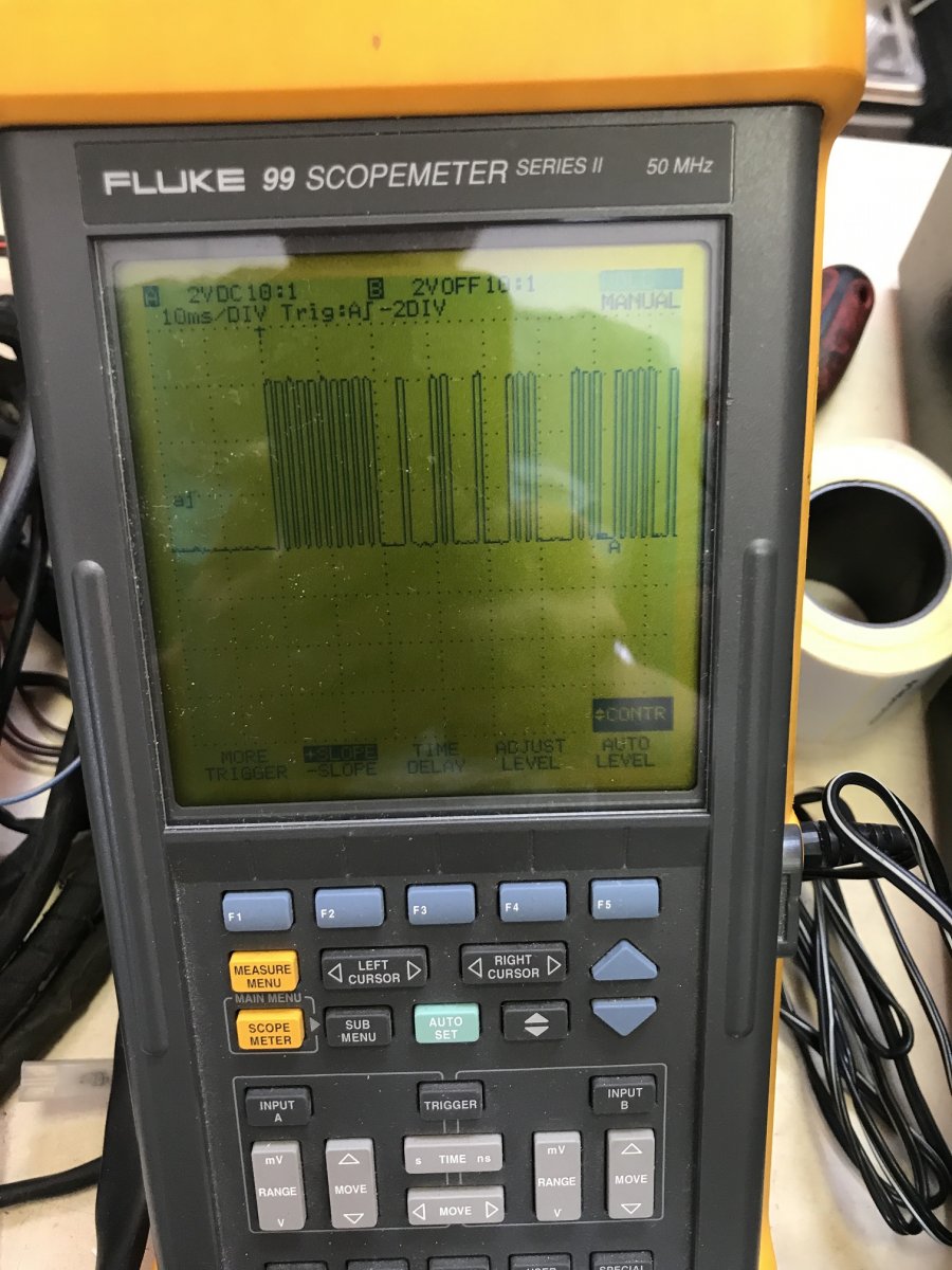

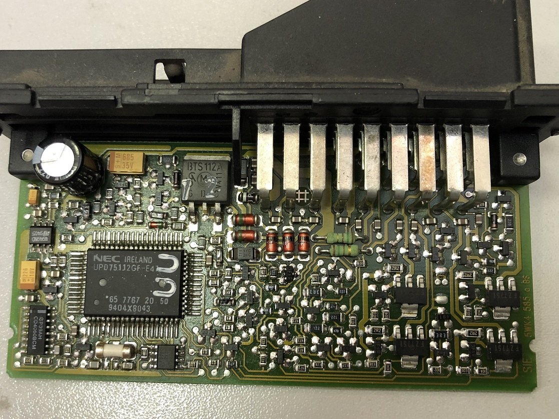

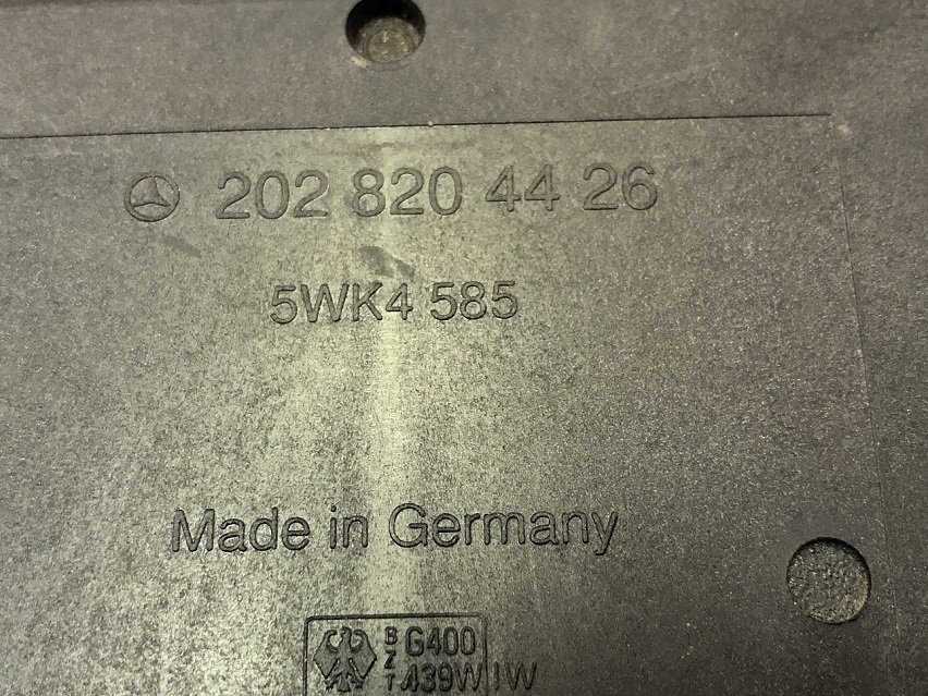

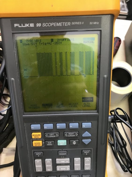

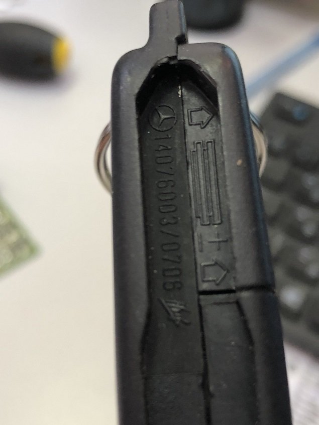

окончательно сдох ик центральный замок на w124 95 года седан. приёмник на двери срабатывал через раз на закрытой (захлопнутой), на открытой стабильно,проводку вынул, проверил каждый провод на приёмник - всё хорошо, хотя не надолго включилась после замыкания 12 пина в колодке на массу и при смене приёмников местами , открыла-закрыла несколько раз машину, и после включения зажигания сдохла окончательно. оба ключа разом перестали работать. взял на разборке такой-же блок ик на опыты, снял дампы.
original.bin key2.bin key1.bin razborka.bin
проверил в блоке прохождение сигналов на проц - ок, оба живые, поменял кварцы и память на всякий случай.
