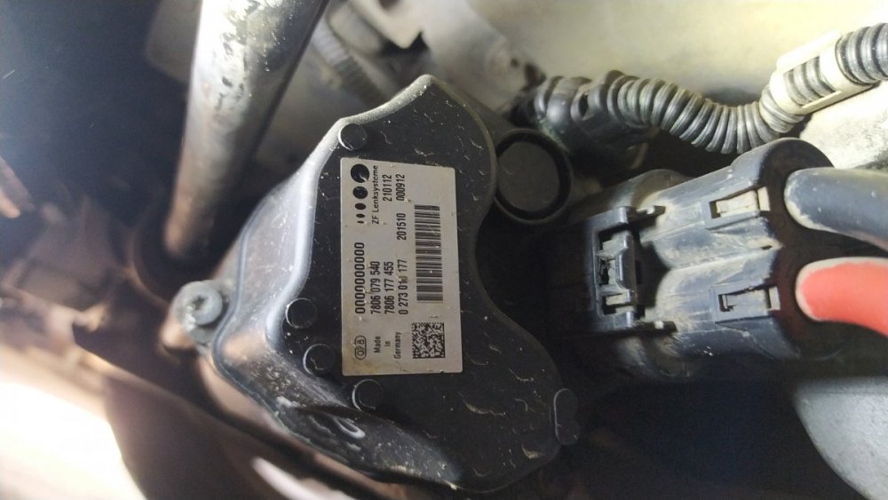

доброго времени, имеется f10 2010, сборка Калининград, разбился моторчик рулевой рейки, как его правильно подобрать, привезли такую же рейку, номер конечно другой, она не пишется, другая. как правильно её подобрать?

2VH есть? На фото нет номера BMW.
это только осталось на фото, если не хватает информации то сообщу что надо

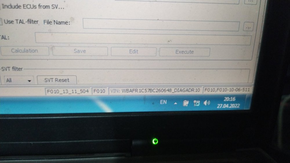

FA из esys или через ISTA посмотреть комплектацию. Потом в ETK номер рейки смотреть.
можете помочь, вот файлы из esis, в ЕТК посмотреть подходящую рейку

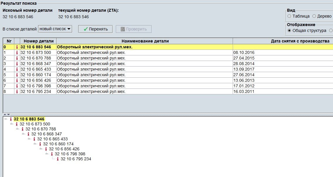

Вот номера которая выдаёт ЕТК, по FA нет 2VH - рейка простаяю Проливать не нужно - просто сгенерировать CAFD и закодировать.

18 минут назад, Nik_Kl сказал:
спасибо, значит та не рабочая или другая, сейчас нашли с таким же номером на моторе, правда правый руль, если рабочая то пропишется без проблем?
