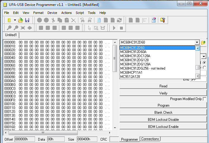

Опубликовано 18 мая, 201016 г. comment_88953 UPA-USB Serial Programmer supports Motorola MC68HC912D60 (mask 1L28M) elrasoft.com Ссылка на комментарий https://www.auto-bk.ru/forum/topic/10013-2m5t-14b056-dd/#findComment-88953 Поделиться на другие сайты Поделиться Поделиться сообщением
Опубликовано 18 мая, 201016 г. Автор comment_89001 UPA-USB Serial Programmer supports Motorola MC68HC912D60 (mask 1L28M) elrasoft.com in a meantime I studied some application notes and realized that there IS possibility to read eeprom if processor is protected there are some hardware BDM commands and through these some registers can be written, BDM on chip memory enabled and BDM started..... then we can do what we want are you sure UPA-USB is doing this to overcome stupid motorola protection? or do you know such programmer? because it seems my processor is protected..... see AN and look for hardware commands... :-) AN2104.pdf Изменено 18 мая, 201016 г. пользователем sky59 Ссылка на комментарий https://www.auto-bk.ru/forum/topic/10013-2m5t-14b056-dd/#findComment-89001 Поделиться на другие сайты Поделиться Поделиться сообщением
