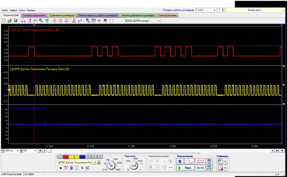

добрый день.помогите пожалуйста разобраться с осцилограммой,
авто ниссан икстрейл т31 2012г. 2,5 литра.подключался в большой разьем эбу: дпкв пин 6 (белый угловой):дпрв пин 25 (зеленый -соседний с дпкв)судя по прочитанной мной информации можно сказать что рв убежал на 10 гр. вперед.так ли это ?поправьте если не так(возможно я ошибаюсь) .(угол по сканеру на хх- 25гр на 2000 оборотов -45гр)не пойму почему такой разбег с тем что на осцилограмме.. по ней на 12 гр рв ушел... или я что то не так делаю?(осцил только купил плохо разбираюсь еще)

а что можете сказать по моей осцилограме?... прав не прав я в своих суждениях?(могу осц. скинуть файлом)

выходит рв опаздывает?
по линейке на 12... но почему на сканере пишет 25гр на хх?
это вытянулась цепь?
Изменено пользователем turok 163
Хз что именно китайцы имели ввиду ... Видимо это - INT/V TIMугол поворота впуск.р. Вала
Ну фиг знает как он этот параметр считает. Может на два оборота коленвала умножает вот и получается 25 гр.
