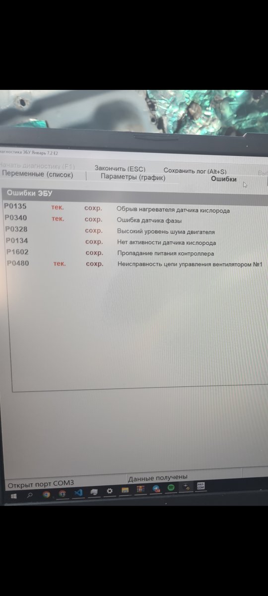

Привет всем. Помогите с прошивкой мозги январь 7.2 двигатель 1.5 16кл старый без лямдазонда без датчика распредвала без адсорбера.  Зажигание на каждый цилиндр своя катушка.
Прошивка на данный момент стоит i205sl54 1.6 16кл.
Может у кого есть прошивка под данную солянку или же может кто подскажет как правильно настроить текущую прошивку под 1.5 16кл
