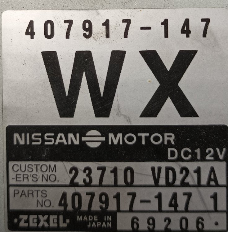

Синхра вроде верная.кто сможет проверьте.причина не запуска похоже в другом
Горит постоянно при вкл.зажигания, в ЭБУ двигателя ошибка противоугонной системы

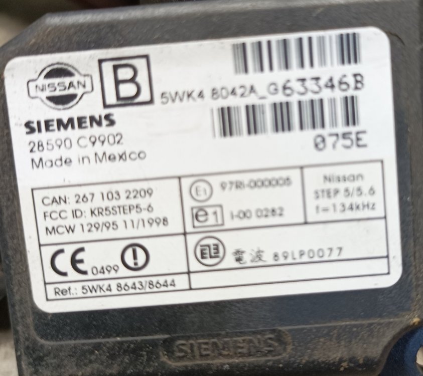

Думал синхронизация нарушена хотел прописать ключ не заходит вообще в иммо
а как долно себя вести если имо сдох ?
я бы проверил дамп имо подкинув заведомо рабочий и сделал вывод

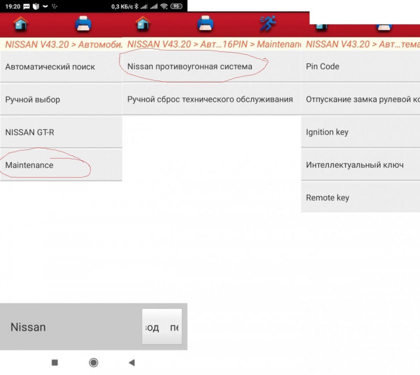

 В иммо нельзя зайти на Ниссан. Лаунчем пробуйте перепривязать ключи. По наклейке на блоке иммо на замке считаете пин

Пин посчитал по наклейки на блоке иммо, х100 про со встроенным калькои тоже посчитал пин,айпрог про со скриптом  NATS  5 подключается к блоку иммо на столе.
Прозвоню провода на блоке NATS   питание массу к-линию может где-то обрыв

Что-то не обратил внимания лаунчем была ли функция привязки ключей. Но по дампу иммо и блока управления двигателя синхранизация не нарушена?

Пин посчитал по наклейки на блоке иммо, х100 про со встроенным калькои тоже посчитал пин,айпрог про со скриптом  NATS  5 подключается к блоку иммо на столе. И высчитывает пин.

Перепишите ключи по пин ланчем,если после не заводится проверьте проводку.
