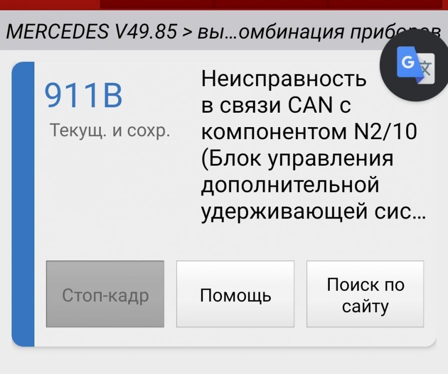

October 26, 20224 yr comment_1275706 Здравствуйте Мерседес w463 55amg 2010г обратился с задачей отключить значок пристёгнутого ремня , через кодирование панели лаунчем отключил значок, после этого снял клемму с АКБ и поставил её обратно, завёл ам и на панели загорелся SRS, в блоке подушек ошибок нет, в панели приборов появилась ошибка 911В ... Всё что можно перепробовал ни чего не помогает, обратно включить значок пристегнутый ремень лаунч не даёт, помогите разобраться Link to comment https://www.auto-bk.ru/forum/topic/101004-mb-w463-srs-%D0%BD%D0%B0-%D0%BF%D0%B0%D0%BD%D0%B5%D0%BB%D0%B8%D0%BE%D1%88%D0%B8%D0%B1%D0%BE%D0%BA-%D0%B2-%D0%B1%D0%BB%D0%BE%D0%BA%D0%B5-%D0%BD%D0%B5%D1%82/ Share on other sites Share on Facebook Share on X Share on Pinterest More sharing options... Share this post

November 27, 20223 yr Author comment_1277759 Попробовал другую панель приборов подкинуть, так как ошибка в панели висит, не помогло Link to comment https://www.auto-bk.ru/forum/topic/101004-mb-w463-srs-%D0%BD%D0%B0-%D0%BF%D0%B0%D0%BD%D0%B5%D0%BB%D0%B8%D0%BE%D1%88%D0%B8%D0%B1%D0%BE%D0%BA-%D0%B2-%D0%B1%D0%BB%D0%BE%D0%BA%D0%B5-%D0%BD%D0%B5%D1%82/#findComment-1277759 Share on other sites Share on Facebook Share on X Share on Pinterest More sharing options... Share this post
November 27, 20223 yr Author comment_1277760 Блок srs сегодня другой подкинул, не помогло, ошибка в панели 911В не ушла Link to comment https://www.auto-bk.ru/forum/topic/101004-mb-w463-srs-%D0%BD%D0%B0-%D0%BF%D0%B0%D0%BD%D0%B5%D0%BB%D0%B8%D0%BE%D1%88%D0%B8%D0%B1%D0%BE%D0%BA-%D0%B2-%D0%B1%D0%BB%D0%BE%D0%BA%D0%B5-%D0%BD%D0%B5%D1%82/#findComment-1277760 Share on other sites Share on Facebook Share on X Share on Pinterest More sharing options... Share this post

November 27, 20223 yr Author comment_1277764 Для проверки как раз и подкидывал панель и блок, значит с дампами порядок, что то другое от ехало что ещё не понятно, сам грешил на дампы сначала Edited November 27, 20223 yr by sizov777 Link to comment https://www.auto-bk.ru/forum/topic/101004-mb-w463-srs-%D0%BD%D0%B0-%D0%BF%D0%B0%D0%BD%D0%B5%D0%BB%D0%B8%D0%BE%D1%88%D0%B8%D0%B1%D0%BE%D0%BA-%D0%B2-%D0%B1%D0%BB%D0%BE%D0%BA%D0%B5-%D0%BD%D0%B5%D1%82/#findComment-1277764 Share on other sites Share on Facebook Share on X Share on Pinterest More sharing options... Share this post
