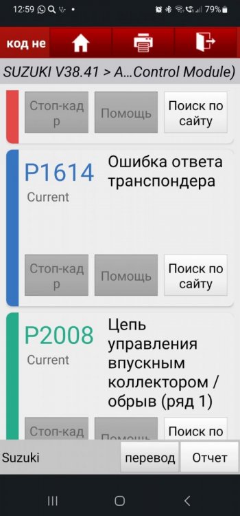

March 5, 20233 yr comment_1282750 Причем здесь пин ? В этих машинах ключи не слетают. У вас четко видно по ошибке, что проблема с усилителем, а вот это у них постоянно. Что за мода чуть что сразу ключи переписывать не думая Link to comment https://www.auto-bk.ru/forum/topic/101676-%D0%BF%D1%80%D0%BE%D0%B1%D0%BB%D0%B5%D0%BC%D1%8B-%D1%81-%D0%B4%D0%B0%D0%BC%D0%BF%D0%BE%D0%BC-%D0%BC%D0%BE%D1%82%D0%BE%D1%80%D0%BD%D0%B8%D0%BA%D0%B0-%D0%B3%D1%80%D0%B0%D0%BD%D1%82-%D0%B2%D0%B8%D1%82%D0%B0%D1%80%D0%B0/#findComment-1282750 Share on other sites Share on Facebook Share on X Share on Pinterest More sharing options... Share this post
