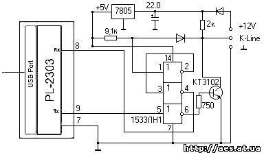

может кто нибудь собирал на основе этой микросхемы? помоему ромокабель на ней собран. может у кого есть схема ромокабеля! И будет ли работать эта схема

а вот приведенная мной схема интересно будет работать?
если на схеме под номерами 7,8,9 указаны ноги(выводы) PL2303, то указанная схема работать не будет.
7-GND (это понятно)
8-VDD (тоже). при этом 8 нога через конденсатор 0,1мкф сажается на 7 вывод.не более
9-DSR_N - Data Set ready, active low
чтоб схема заработала, используем следующие ноги
1 - TXD - data output to Serial Bus
5 - RXD - Data Input from serial Bus
7 - gnd
p.s. это если верить даташиту на pl2303
У меня работает по этой схеме. По распиновке по памяти не подскажу. Дома посмотрю. Драйвер пока посмотреть не могу (нет доступа). Но помнится драйвер не причем. Пл2303 не работает на нестандартных скоростях. Я правил реестр под скорость 8192, 10400, 10472 и все заработало без проблем. Было на испытании несколько ПЛ2303.. Из 5 одна не заработала. По моему без всяких букв после 2303. Посмотри конкретную маркировку ПЛ и какую скорость обмена тебе нужно. Постараюсь помочь.

Добрался домой, нашел схему. Собирал именно из первого поста. Просто номера выводов там указаны не ПЛ2303, а кабеля для мобильного телефона на этой микросхеме (которым я в своё время и воспользоался, добавив только 1533ЛН1 с обвязкой). Ориентируйтесь на даташит или пост от vladislav64. Чтобы заработал на нестандартных скоростях достаточно запустить рег файл прилепленый ниже. Там прописаны все распространенные скорости на которых работают ЭБУ. НО НЕ ВСЕ ПЛ-КИ ЗАПУСКАЛИСЬ. По моему опыту, если после 2303 нет никаких букв, то не работает. На ПЛ2303 имею два адаптора: такой и на mc33199. Оба работают на ура. Успехов вам.
PLspeed.rar
