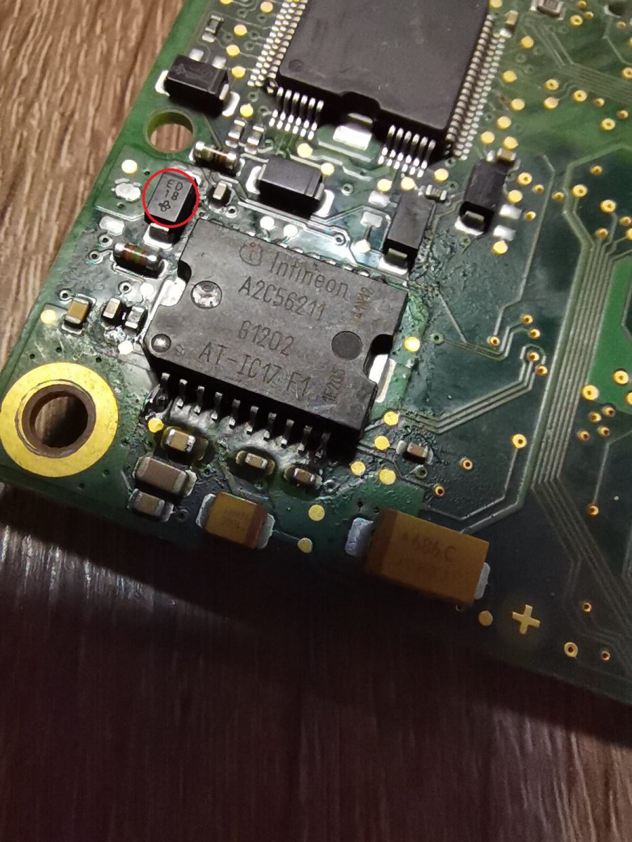

Всем привет! роно логан 1 дал прикурить и прикурил сам))) помогите распознать что за делать

короче в пень политические темы .по теме диод шотке на входе в блок вышибает при скачке напряжения или при переполюсовке, я меняю на любой доступный , который есть в наличии с подходящим напряжением. выпаиваивается обычно тяжело.
A2C56211. Это драйвер развязки и на нем может быть любое управление. Вплоть до нагревателей датчика кислорода. Надо коротыш смотреть на датчиках кислорода.
А то что на фото! Это быстровосстанавливающийся диод )

Тему можно закрыть благодарю за помощь,прогорела в внутри платы дорожка ремонтировать нет смысла донор 3 тр стоит
