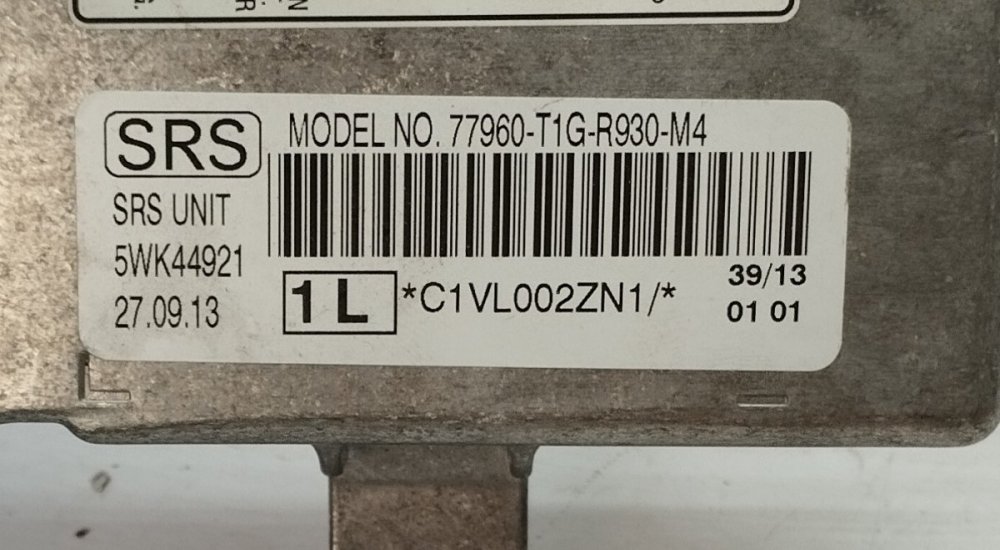

Фото блока и ошибку добавлю

естьАппаратный номер блока (HW): 77959-T1G-R930-M4
В загруженном файле обнаружена информация об аварии!!!
В загруженном файле обнаружены ошибки!!!
