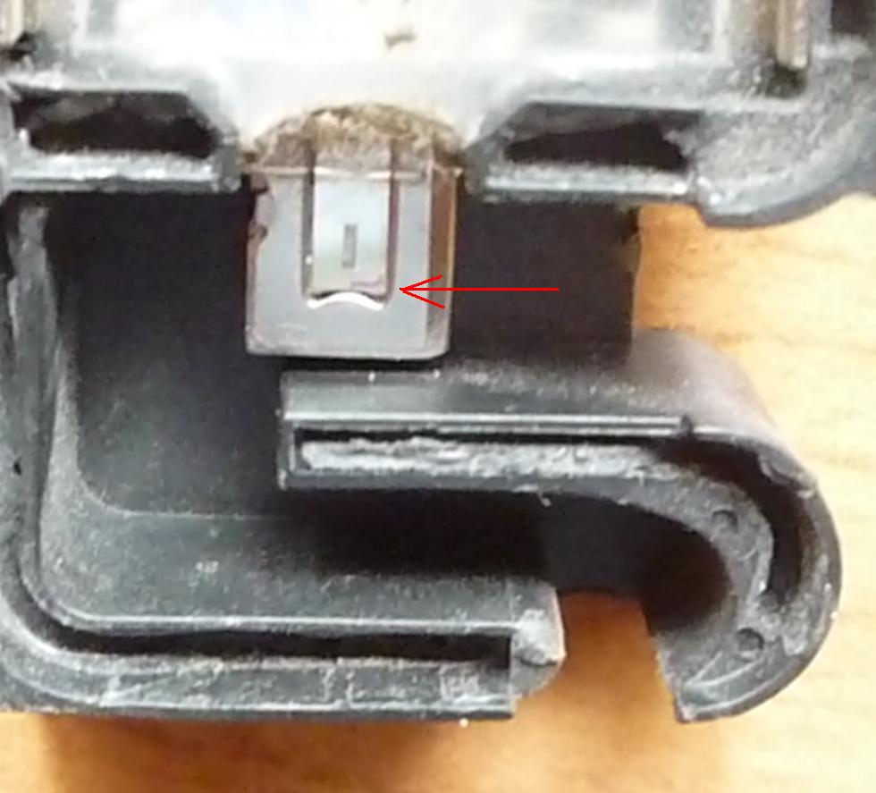

Разберите датчик и посмотрите на активный слой его как нждачкой воздух с пылью точит что там мыть

Карбом, каждый первый дохнет :heresmile: . вазовские если просто от пыли и масла, то разбираем, как на фото выше, тока аккуратно чтоб не выломать пластинку(пластмассовую) окончательно, далее берешь ватную палочку (которая у жен наших), отщипываем пару тройку волосинок чтобы торчали, макаем в изопропилывый спиртец, и очищаем саму спиральку (нитка) на кристалле, ну и заодно все окружающее пространство(там разберетесь что к чему). лучше делать это в несколько приходов, подсушиваем аккуратно другим кончиком ватной палочки, проверяем после этого на имитаторе сигнала в случае ВАЗ ДСТ шкой, подули немного проверили показания, ставим на машинку и проверяем на оборотах сколько показывает сравниваем по таблице и будет вам счастье. пробовал на мазде фемили, просто тупо водкой, экономия 480 бакинских, друг до сих пор счастлив. из ваз угробил штуки 4-е , при очищенном количестве около 200. делаем выводы господа. С европейцами шутить таким макаром не стоит. чревато.
