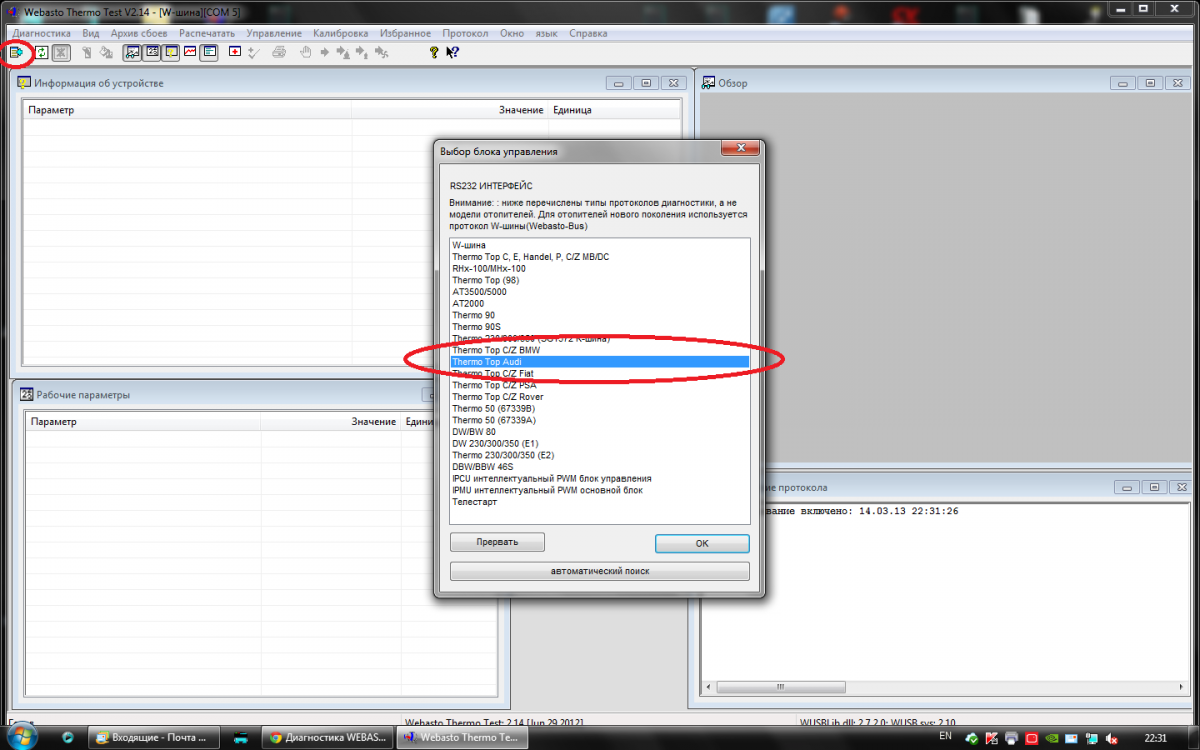

Добрый день, давно тут не появлялся, да программа уже несколько раз обновлялась, на сегодня последняя версия 2.14 (вот я выложил её на сайте Вебасто, плюс несколько описаний по работе с диагностикой - http://webasto-ekb.ru/forum/viewtopic.php?f=21&t=28) (если администрация посчитает ссылку спамом -можно удалить, но ссылка по теме :)
Выше писали по диагностике привезённых котлов, видимо это штатные котлы, попробуйте через 1 или 2 ногу, в программе в выборе оборудования выбирайте Audi - вот скрин экрана WTTAUDI.png

здаствуйте я выберал ауди. не палучалось. щас переделал шнур своего адаптора попробую и с этой праграмой может получица спасибо.
https://www.auto-bk.ru/forum/topic/10221-%D0%B4%D0%B8%D0%B0%D0%B3%D0%BD%D0%BE%D1%81%D1%82%D0%B8%D0%BA%D0%B0-webasto/page/2/#findComment-406413
У вас оборудование старое, поидее любая из прог (версий) должна его видеть, единственное если у вас не более старое оборудование, например Thermo Top 98, его просто так не увидеть :)
