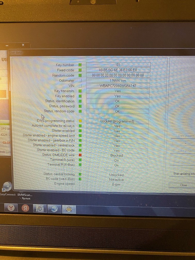

Сделал свап n52b30 в e46, моторник взял msv80 с EWS 4.4 и ключами от X3 e83, проблема в том, что EWS блокирует запуск c родных ключей, хотя в BMW Scanner строка "Status, Random code" показывает что все OK но сам Random Code не генерируется, пробовали прописать новый ключ(делали именно новый ключ на основе дампа, а не дубликат существующих) EWS его видит и определяет, но так же не генерирует Random Code, подумали уже на то что EWS умер, взяли другой с разборки, накатили дамп со старого и все то же самое. Может в дампе какие то проблемы, дамп прикладываю. Подскажите куда копать? Нужна ли приборка для запуска?

Залил два дампа в два разных блока (теперь у меня их два) и что получилось, в тот блок где залит дамп try.bin выдает ошибку wrong random code, а в тот блок где залит дамп try2.bin все тоже самое, что и в родном дампе. По итогу в двух дампах random code не генерируется по прежнему, только в одном ошибка, а в другом все ОК. С двух ключей пробовал.

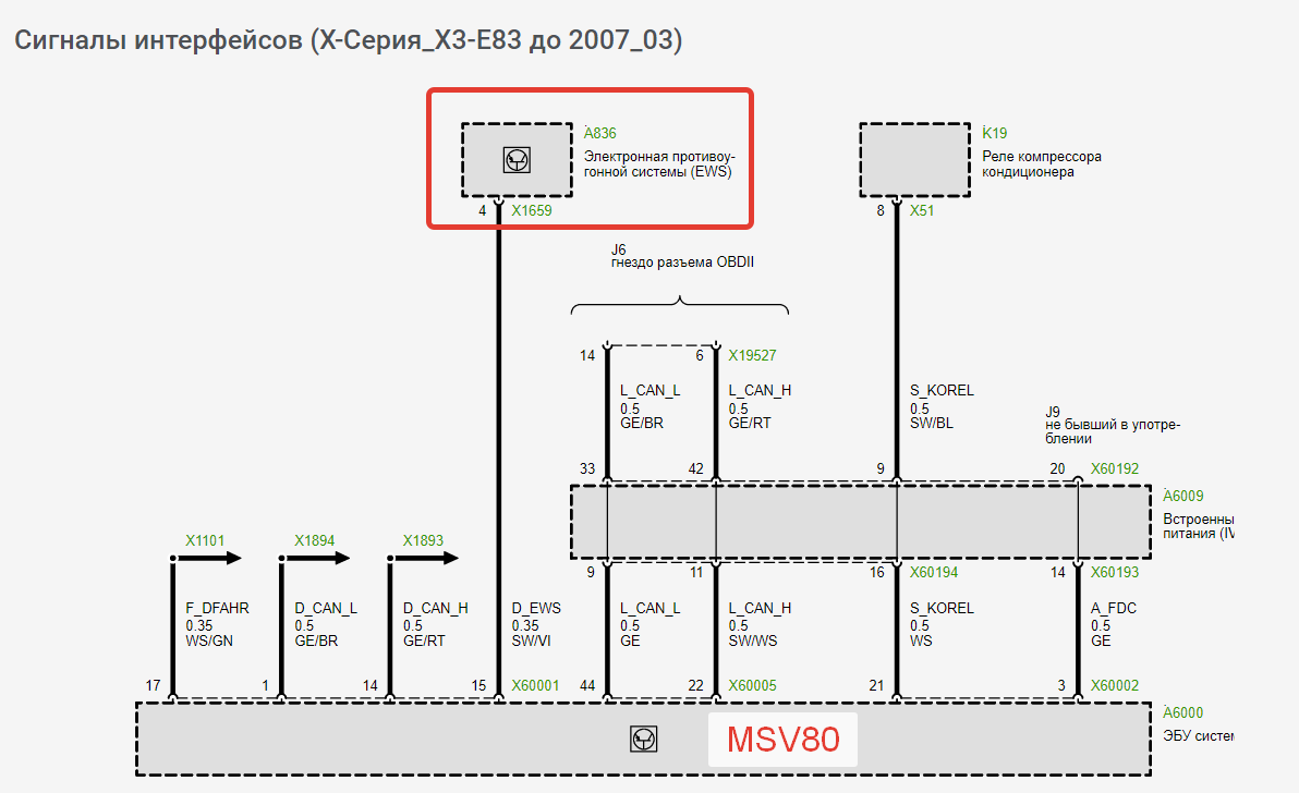

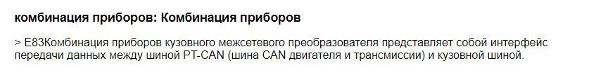

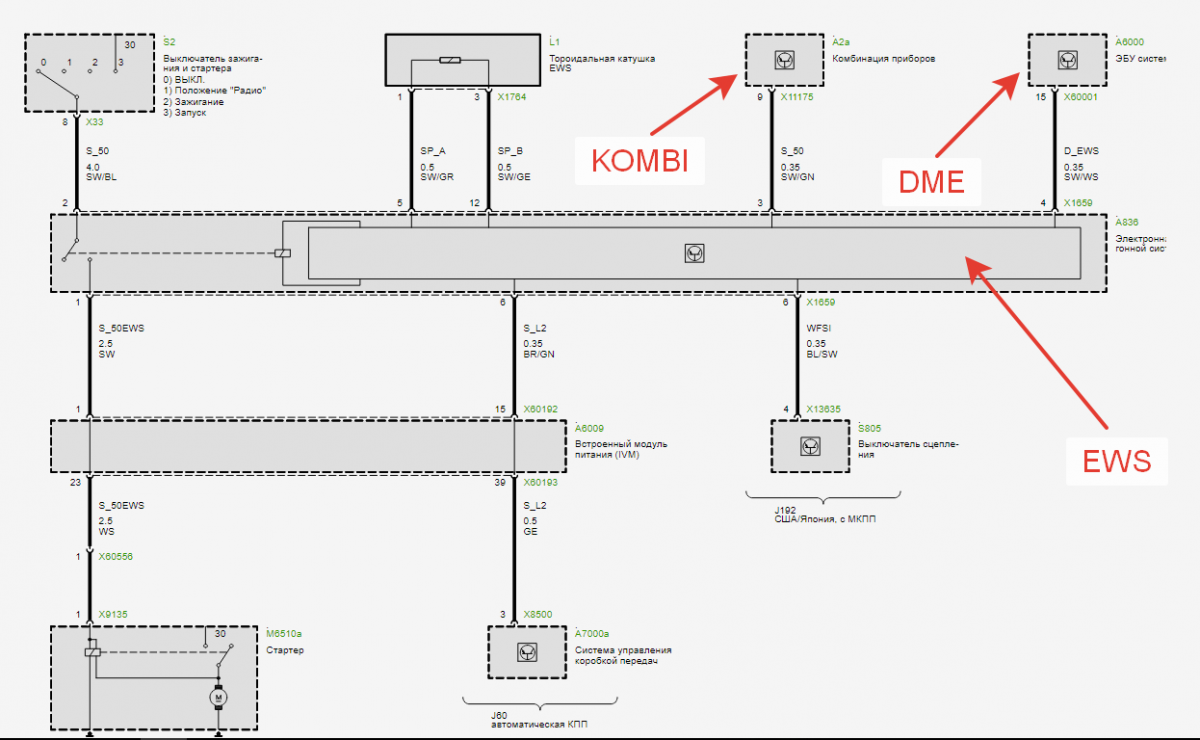

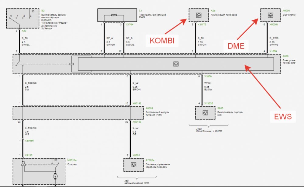

Со схем как раз таки и начал в первую очередь, EWS и DME соединены между собой отдельным проводом, который не имеет отношения ни к какой из шин. Провод проверял, звонится. EWS в отличии от CAS работает "по старинке" то есть напрямую с блоками(что и видно на схеме), а вот CAS уже работает по CAN. Еще одна из возможных причин которая может мешать EWS разрешить запуск - это отсутствие приборки(KOMBI), так как на схеме у них для связи есть тоже свой провод, но опять же - не факт. Еще что пугает, что EWS и DME не выдает никаких ошибок, что имело бы отношение к запуску.

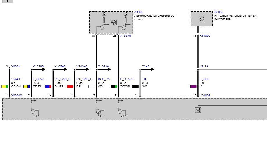

нет не работает, уже была тема тут на форуме что ни как не хотел кас работать без обмена по средней шине - и пткану а ккан используется как аварийный провод но работает он только если все авторизованы а у тебя ни фрм нет ни доски ни згв
И вот твоя схема должна быть если это действительно 83й кузов у тебя

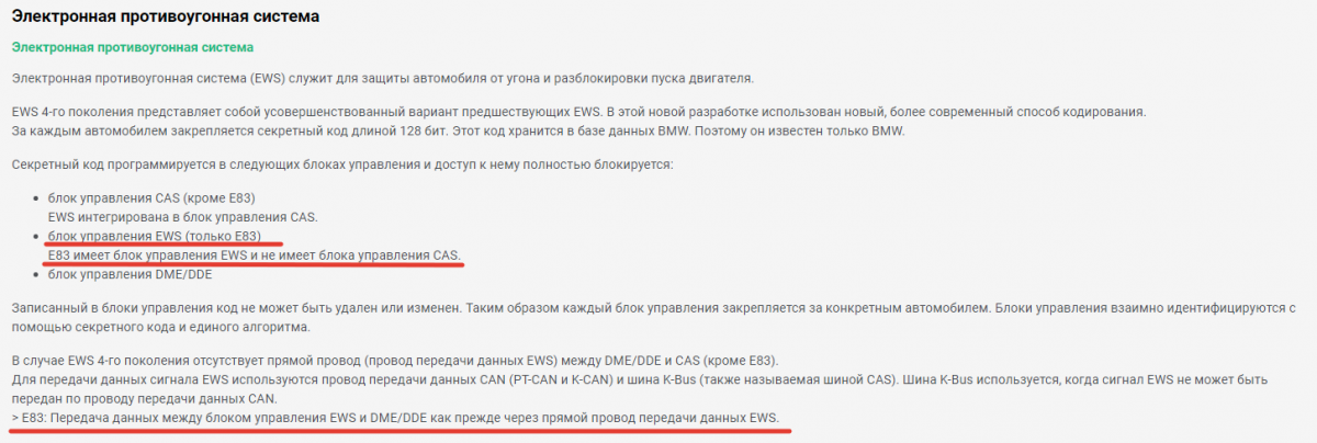

Так причем тут CAS когда у меня EWS? и на Е83 кузове с роду не было CAS, был EWS всю дорогу. Схема которую вы предоставили вообще не от Е83 кузова.
Вот полное пояснение по EWS и CAS, и как они работают, и ниже моя схема касательно кузова E83. В любом случае я благодарен Вам за потраченное время, и в первую очередь я собираюсь прикрутить приборку, так как других путей я пока не вижу.

Проблема решилась! Оказалось запуску препятствовала вообще другая проблема не связанная с EWS. Но bmw scanner 1,4 и Rheingold все равно не корректно отображает статус провода DME-EWS (указывает что пуск не возможен), что собственно меня и запутало.
