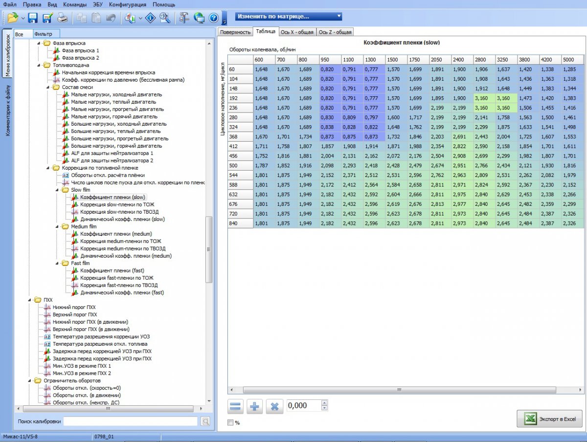

Микас-11 Евро-2 0798-01. Вопрос по коэффициенту пленки

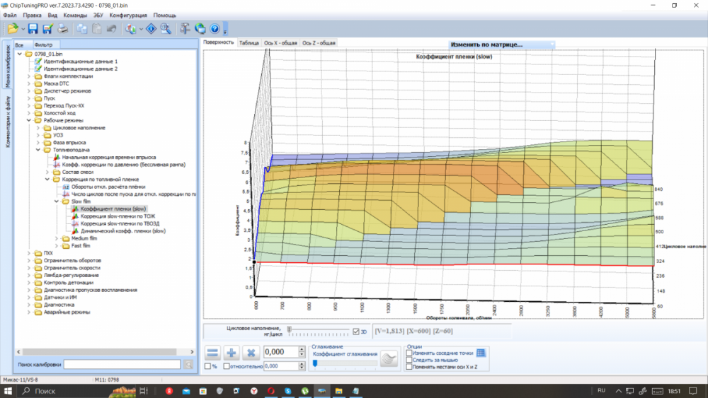

Коллеги! Смущает этот резкий выпад в таблице и на 3Д графике (slow film). Прошивка стоковая, взята здесь. На других ресурсах в этой прошивке то же самое.
Вопрос: нормально ли это? Или это глюк какой-то в прошивке?  В Medium film и Fast film - нет таких резких значений.
Если глюк, то как рассчитать правильные значения?

Открываю в СТР ver. 7.2023
Эта калибровка взята из прошивки 824.3763 001-05
101 M11 824.3763.001-05.bin
откройте прошивку ту, что выложил  выше
В Вашей прошивке калибровки Евро-3, а здесь у меня - Евро-2

Обычный импорт калибровок из прошивки Евро-2
 вами указана  была другая карта 798 01 а потом вы стали открывать другой картой 788 -60  прошивка которой  со стоком идентична

Вопрос был про коэффициент пленки взятой из 0788-60. Нет ли в здесь ошибки. Спасибо за ответ!

 зачем вы хотите подменить калибровку ,чем не устраивает исходная 798-01? в приоритете прошивка более свежая
Изменено пользователем тас
Удалили катализатор и вторую лямбду. Логично же использовать в мозгах калибровки от мозгов Евро-2, в комплектации которых нет второй лямбды. Тем более, что речь идет об одном двигателе ЗМЗ-4091 и одном автомобиле - Буханке.
824 - с одной лямбдой и Евро-2.
825 - с катализатором и двумя лямбдами и Евро-3
