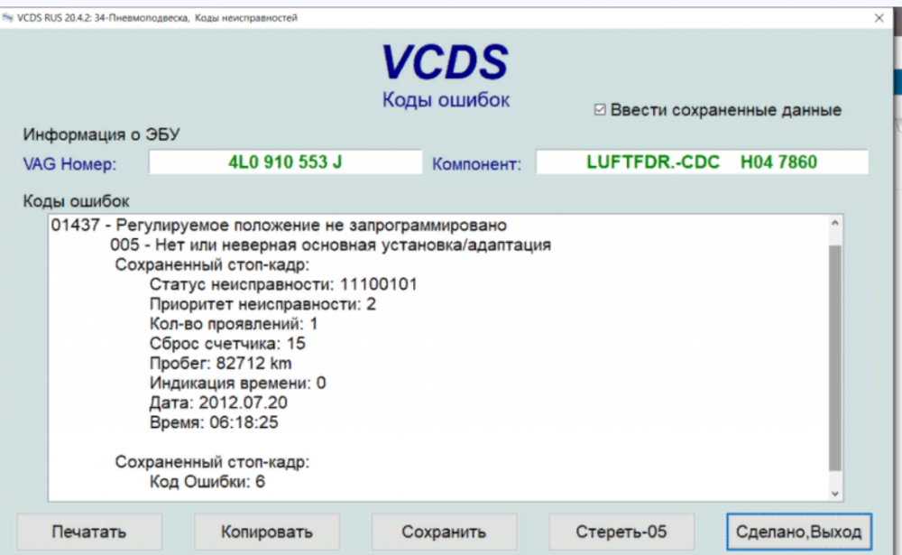

Здравствуйте у меня такая проблема. Есть ауди Q7 2013 после замены компрессора пневмоподвески авто сначала поднялся на максимум потом опустилось и все передняя часть ато упало и не хочет подниматься. ошибки есть только по адаптации высоты дорожного просвета. Но при этом адаптация не проходит. заполняю через Вась диагноста ресивер до 15 бар и баллоны тоже заполняю воздухом компрессора. Но как только захожу а адаптацию передние баллоны сразу начинают спускать слышно что клапана открываются и спускают воздух. Периодически появляется ошибка 02250 и 01400. В мониторинге высот в 005 группе вижу что датчики высоты работают.
Был заменен блок клапанов который стоит около компрессора не помогло. На дисплее выбора высоты стоит на автомате и положение высоты посередине и больше не активен все остальные режимы серые. Помогите разобраться в чем проблема и как ее решить.

02250 и 01400
и как правильно эти ошибка расшифровать
Одисом пробуйте. Васек не всегда делает
