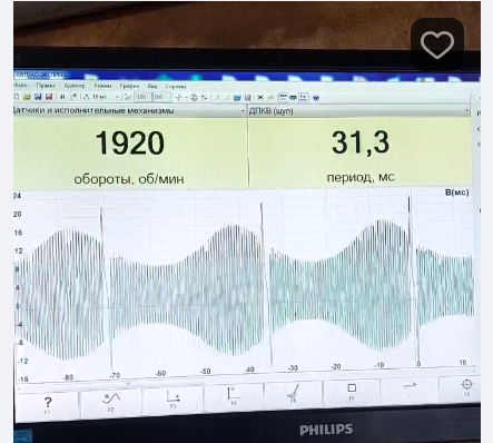

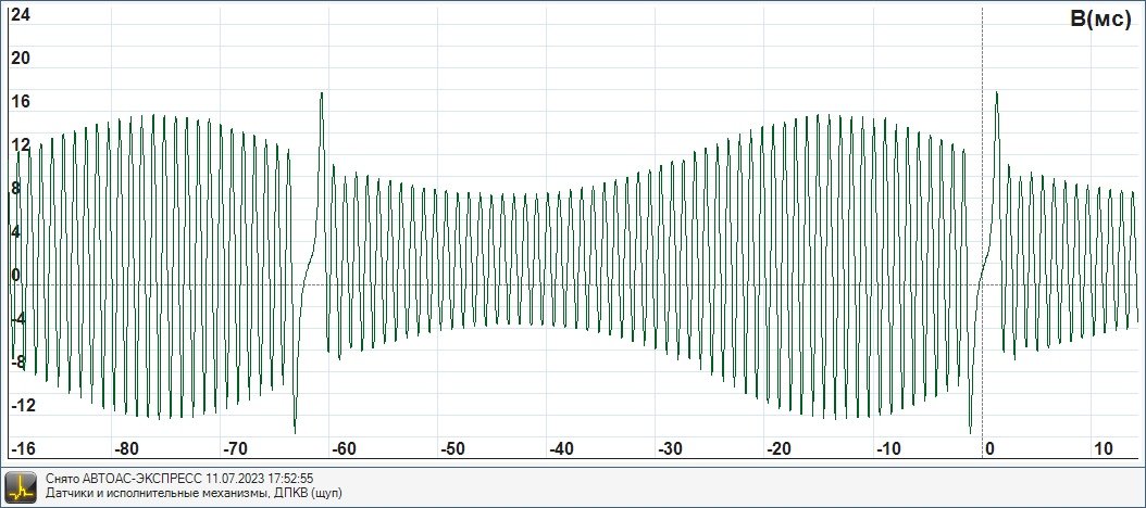

Осцилки ДПКВ на холостом ходу и две нижние фото на перегазовке...
Осцилка в форме рыбы может так влиять на динамику авто ??  ДПКВ подкидывали с другого авто, осцилка такая же...

судя по рыбке мотор не первой свежести , приобрели , метки по валам проверить
