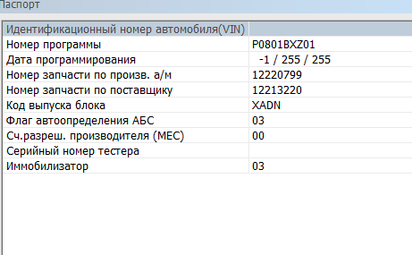

Всем доброго вечера. Не смог сегодня считать блок Комбиком тот блок, и скоростями игрался, и адаптерами без полезно. Не кто так не сталкивался? Вот еденты с него.
мммм? они дохнут 50\50, но у меня не было не одного увала чл и комбик, а что происходит то? не иденты не чтения ?
Ну да нет чтения еденты даже, а какой адаптер используешь комбику? Диагностика есть.

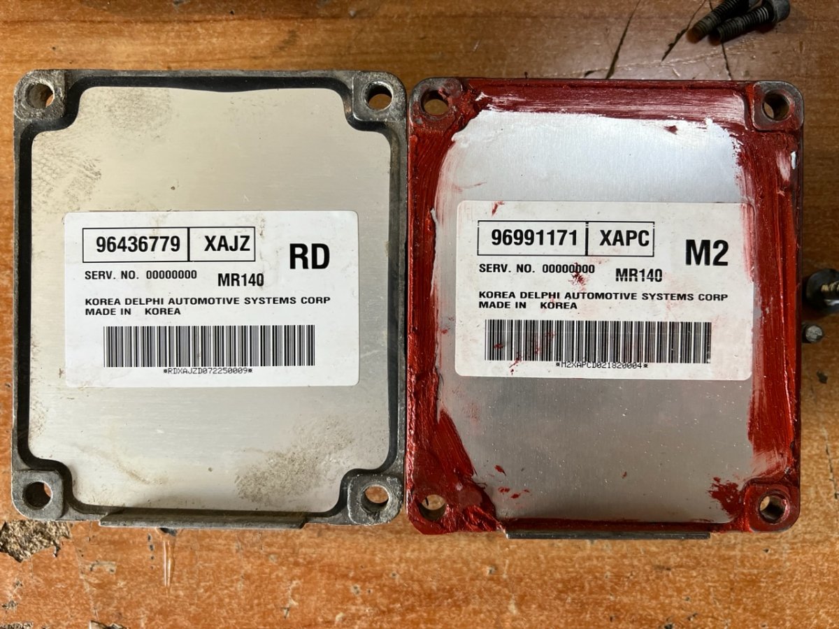

Да делается он без проблем. Недавно клонировал по розетке Chevrolet Aveo. Справа родной, ну а слева донор. Пять минут с перекурами.
