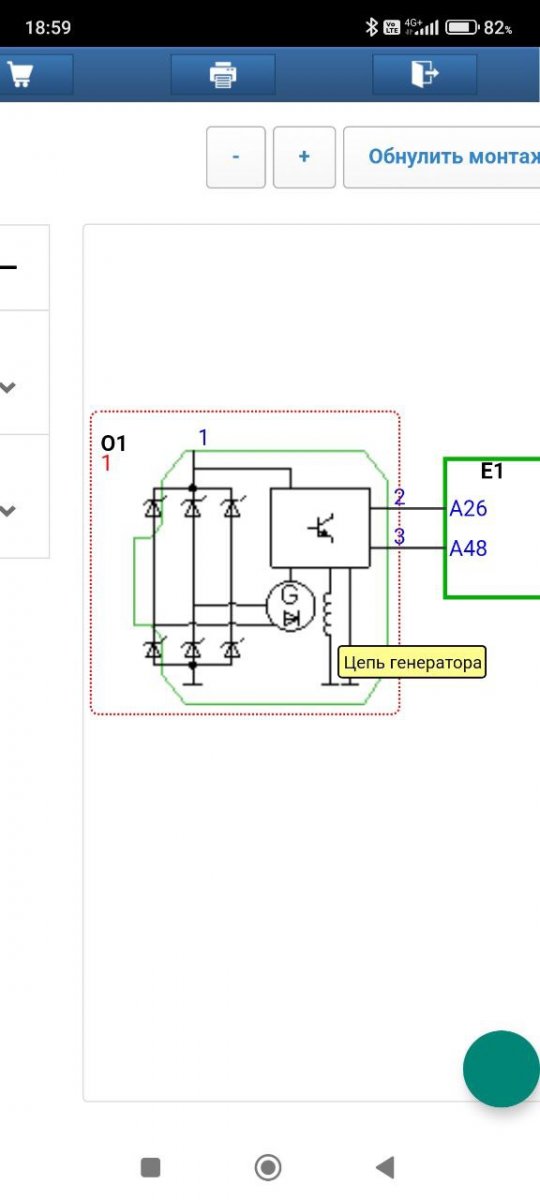

Опубликовано 11 ноября, 20232 г. comment_1291980 3 минуты назад, Ярослав 930 сказал: Ставил уже другой и третий акб и толку нет Зачем АКБ меняете! Если дело в генераторе на 80 процентов, или бдоку управления хана. Схема прилагаю. Прозвоните проводку от разъёма эбу до разъёма генератора. Если не умеете! Отдайте спецам в сервис. Ссылка на комментарий https://www.auto-bk.ru/forum/topic/102849-%D0%BF%D0%B5%D1%80%D0%B5%D0%B7%D0%B0%D1%80%D1%8F%D0%B4%D0%BA%D0%B0/#findComment-1291980 Поделиться на другие сайты Поделиться в Facebook Поделиться в X Поделиться в Pinterest Поделиться Поделиться сообщением
