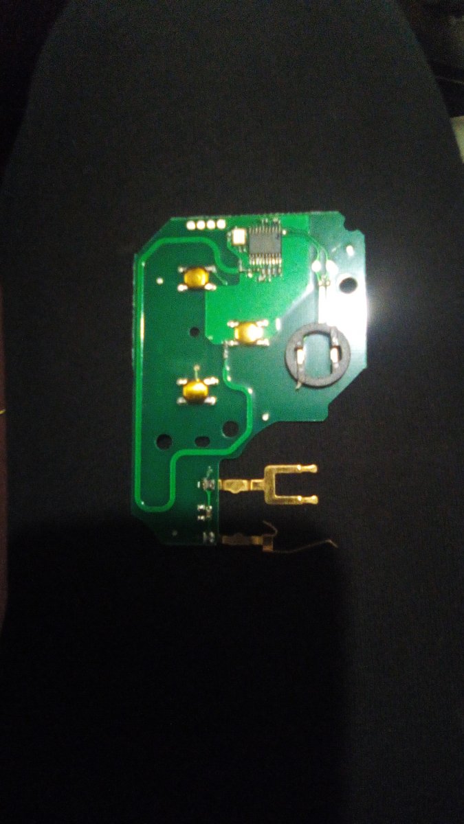

Щас буду пробовать, разобрал ключ.
Нету такой платы в приборах.
