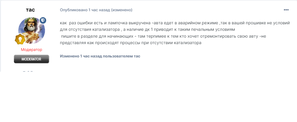

Всех приветствую, Уважаемые, столкнулся с такой проблемой, что педаль акселератора на моем авто(Газель Бизнес) ведет себя странным образом, а точнее реакция на выжатую педаль происходит неверно, точнее с запозданием, да и по динамике авто совершенно не то, что мне описывают другие владельцы машин с данным двс под капотом. Как мне ответил человек, по совместительству модератор на данном сайте(скрин прилагаю), что у меня проблема с катализатором в самой прошивке, машина работает в аварийном режиме, так как катализатор вырезан предыдущим владельцем. Прилагаю саму прошивку, кто сведущ в данном вопросе, прошу помочь с решением такого рода вопроса. Буду премного благодарен.

Вы получили достоверный ответ на вашу проблему - авто работает в аварийном режиме -  и вы этого не видите ,тк не светится  чек инжин .
есть сомнения  )))))) на скрине видно ,что прошивка  в сранении со стоком имеет отклонения , никак не влиящие на проблемму

Никаких сомнений, я понял о чем речь, как это решить? Надо перепрошить под евро2, либо переделать прошивку, так чтобы мозги работали без второго датчика кислорода.
да перепрошить , обращая внимание что ПО  защищено , но сначало сделать диагностику , чтобы убедиться что , авто по железу исправно ,  сколько времени авто проехало в аварийном режиме ?

Без понятия, до меня на нем получается ездили, я год где-то на нем ездил. Электрик его диагностировал, никаких проблем не увидел, но я сомневаюсь в его компетентности в данном вопросе, человек в возрасте, многое в этом мире поменялось.

аварийный режим - это богатые смеси и тупые углы ,чтобы не возможно было нормально передвигаться
Ну значит не настолько он аварийный, раз я на нем вполне неплохо передвигался, детонации нету, но едет своеобразно. Больше 100 км не хочет разгонятся, хотя возможно это связано с редуктором(тяговой).

откуда ей взяться )))
