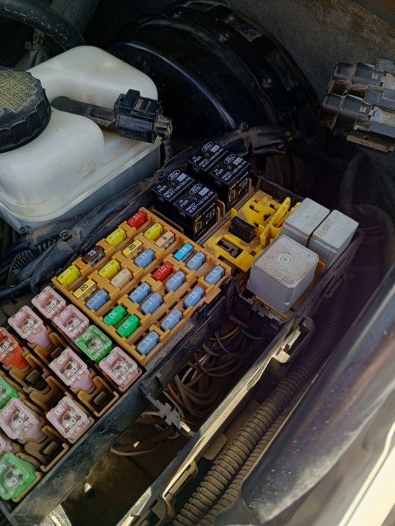

Опубликовано 28 июня, 20241 г. приветствую - прошу помощи с данным авто разобраться где какое реле стоит в монтажном блоке -схемы не нашел есть разные но не те фото . не работает стартер Изменено 28 июня, 20241 г. пользователем тас

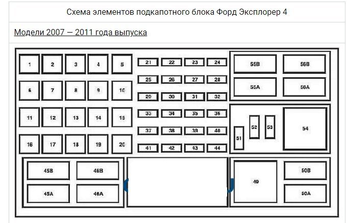

Опубликовано 28 июня, 20241 г. Вот похожее № Расшифровка реле 45 Нет — 45В Вентилятор GCC — 46 Нет — 46В Нет — 47 Передний стеклоочиститель — 48 РСМ — 49 Реле бензонасоса — 50 Противотуманные фары и фонари — 50В Реле муфты АС — 54 Реле зарядного устройства аккумулятора прицепа — 55 Стартер — 55A РСМ — 55B Реле переднего стеклоочистителя — 56 Вентилятор обдува — 56A — 56B Стартер — № Назначение диодов 51 Нет — 52 Муфта А/С (диод) — 53 OTIS — № Описание предохранителей Ток, А 1 ВАТТ 2 (SJB) 50 2 ВАТТ 3 (SJB) 50 3 ВАТТ 1 (SJB) 50 4 Бензонасос, форсунки 30 5 Сиденье третьего ряда (левая сторона) 30 6 Модуль IVD, ABS 40 7 Модуль управления силовым агрегатом (РСМ) 40 8 Обогрев ветрового стекла (левая сторона) 40 9 Обогрев ветрового стекла (правая сторона) 40 10 Электропривод сиденья (правая сторона) 30 11 Стартер 30 12 Сиденье третьего ряда (правая сторона) 30 13 Зарядное устройство аккумулятора буксировки прицепа 30 14 Сиденья с функцией запоминания положения (DSM) 30 Сиденья без функции запоминания положения 40 15 Обогрев заднего стекла, обогрев зеркал 40 16 Электродвигатель вентилятора обдува 40 17 Электронные тормоза прицепа 30 18 Электродвигатель вспомогательного вентилятора обдува 30 19 Подножки 30 20 2008-2010: Передний стеклоочиститель 30 21 Заднее гнездо электропитания 20 22 Сабвуфер 30 23 Система полного привода 4×4 30 24 Модуль управления силовым агрегатом (РСМ) КАР, вентиляция CAN 10 25 Переднее гнездо электропитания/ Прикуриватель 20 26 Модуль системы 4×4 20 27 6R — Модуль коробки передач 20 28 Обогрев сидений, электропривод зеркал 20 29 2005-2006: Фары (правая сторона) 20 2007-2010: Фары (правая сторона) 15 30 Задний стеклоочиститель 25 31 Противотуманные фары/фонари 15 32 Электропривод зеркал 5 33 Модуль IVD, ABS 30 34 2005-2006: Фары (левая сторона) 20 2007-2010: Фары (левая сторона) 15 35 Муфта АС 10 36 Нет — 37 Передний стеклоочиститель (2005-2007), стеклоподъемник водительской двери (2008-2010) 30 38 5R — Коробка передач 15 39 Электропитание РСМ 15 40 Муфта вентилятора, клапан PCV, реле муфты АС, вентилятор GCC 15 41 SDARS/DVD 15 42 Резервный переключатель тормозов, EVMV, MAFS, HEGO, EVR, VCT1, VCT2, CMCV, CMS 15 43 Катушка в сборе со свечой зажигания (только двигатель 4.6L), стойка катушки зажигания (только двигатель 4.0L) 15 44 Форсунки 15

Опубликовано 28 июня, 20241 г. Автор сбило с толку вот это -55 и 56в 55 Стартер — 55A РСМ — 55B Реле переднего стеклоочистителя — 56 Вентилятор обдува — 56A — 56B Стартер Изменено 28 июня, 20241 г. пользователем тас
Опубликовано 28 июня, 20241 г. Эти обозначения для 2 видов блоков предохранителей ! На одной схеме Стартер 55 на другой 56 B Схема элементов подкапотного блока Форд Эксплорер 4 Модели 2007 - 2011 года выпуска Модели 2005 - 2007 года выпуска Изменено 28 июня, 20241 г. пользователем mannix
