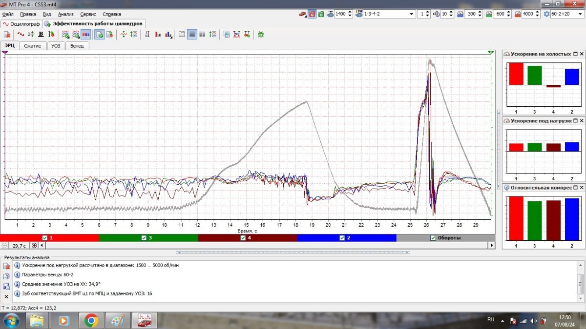

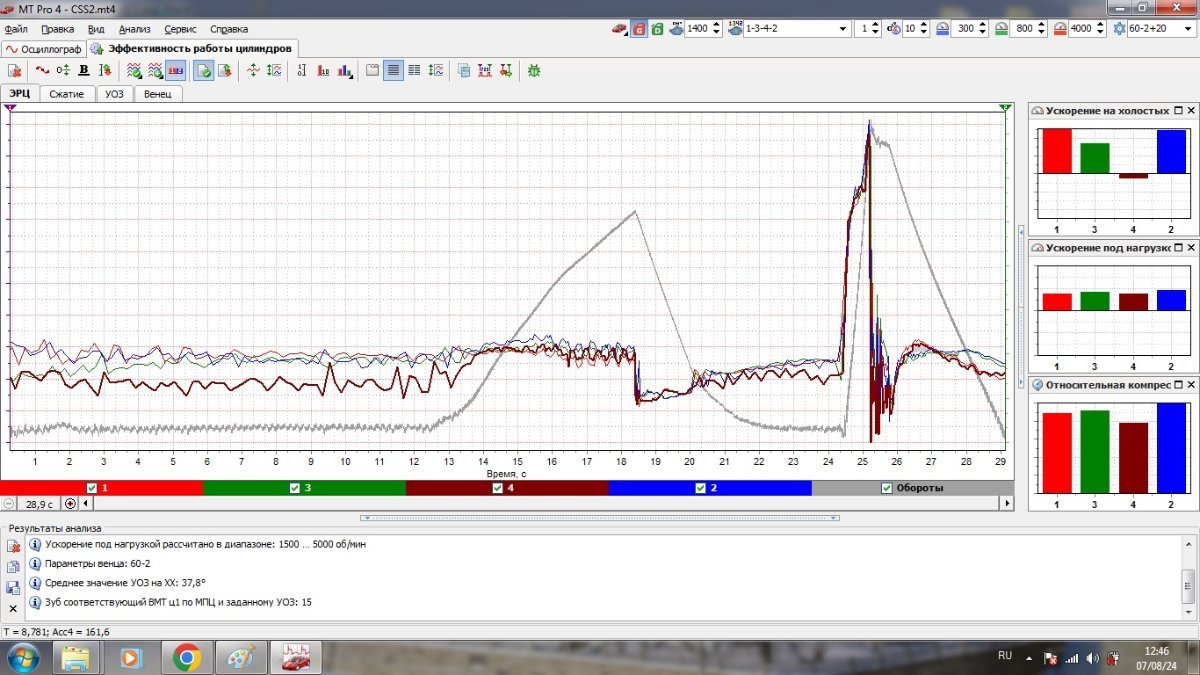

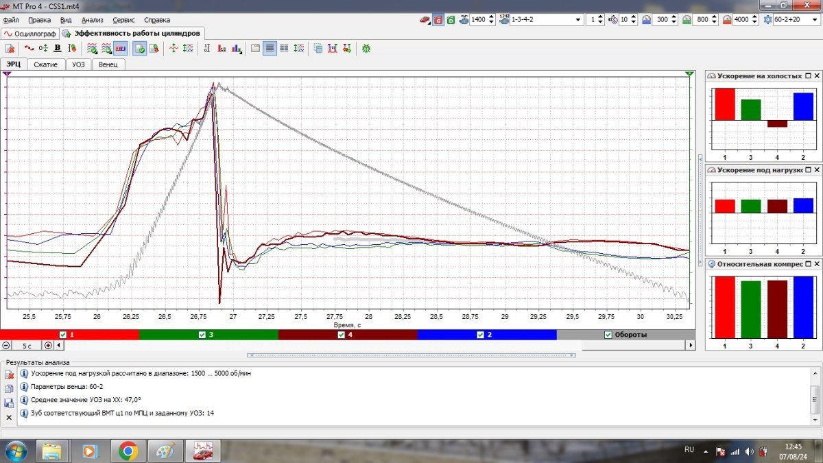

Опубликовано 7 августа, 20241 г. Доброго времени суток. Skoda Octavia 2011 1.4 TSI CAXA DSG Пропуски зажигания в 4-м цилиндре на холостых оборотах. Частота пропусков усиливается по мере прогрева мотора. Периодически возникаю и во 2 м. Но не всегда и их частота здорово реже. Зажигание проверено несколько раз, мною и до меня. Компрессия около 10 во всех цилиндрах. На пневмотесте утечки в зеленой зоне. Заглядывал в цилиндр эндоскопом. Есть небольшой задир. Не думаю, что он причина. Больше ничего интересного не узрел. Сделал Px. Выпускной клапан открывается здорово поздно, НО в остальных цилиндрах та же картина. Сделал CSS. Три раза. Ваше мнение, коллеги. Спасибо.
