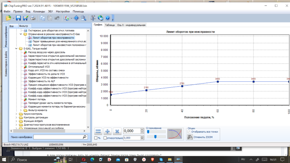

Патриот с М17.9.71 прошивка по идентификатору обычная VS35B580 .
Установлено ограничение скорости 60км.ч.На чем основано ограничение?
Прошил ЭБУ,ничего не изменилось.
Кто нибудь сталкивался?
ошибки какие присутствуют?  до каких оборотов раскручивается двс при достижении 60 км \час
От оборотов не зависит.До 64 км.ч. едит,после педаль не реагирует.
Это школьный УАЗ Патриот.
Ошибок нет.

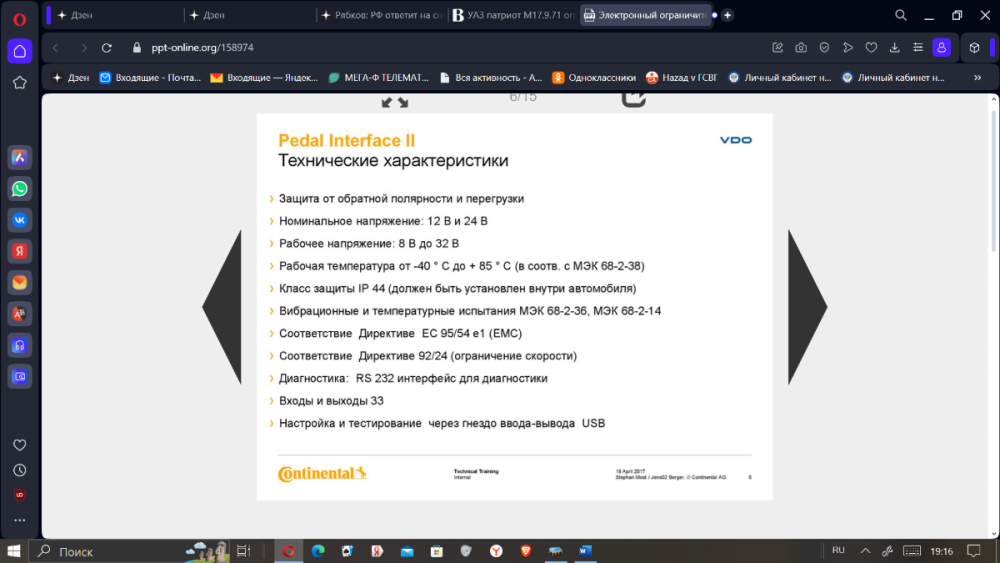

ИМХО - там все просто, стоит электронный ограничитель на педали  -ищите блок похожий на этот
Документ Microsoft Word (2).docx
 но если не хотите иметь  дело со СК  ,то отправьте  с миром ее :emot65:
Изменено пользователем тас
Ничего себе.
Первый раз вижу подобное.Оно в разрыв педали газа что ли ставится или как.
Что оно вообще блокирует.
