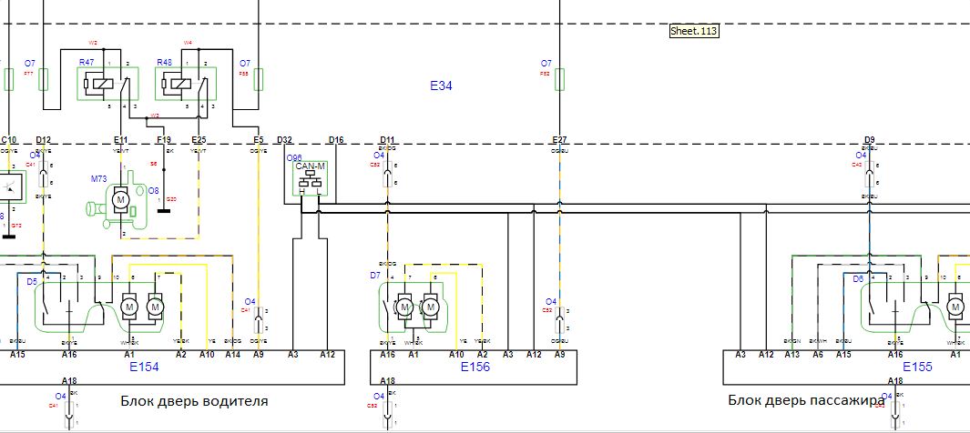

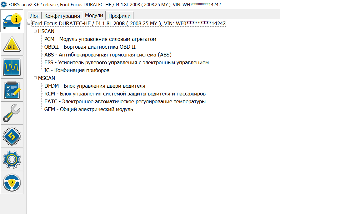

Что заметил: 1) сканерами (launch и forscan) видится только блок двери водителя, пассажирский и задние не видны, хотя они на одной шине can сидят (провода can проверял лампочкой, целые). Так должно быть?

4) Если отстегнуть разъём где питание и can блока двери водителя - он продолжает видится сканером (WTF?)

В том то и дело что нет. С фордами раньше так глубоко не сталкивался, главный вопрос на данный момент для меня - должны ли видится блоки пассажира и задних дверей? С учётом того что ошибок по потере связи с ними нет, как я понимаю они шлют данные в кан для блока двери водителя, но на диагностику не должны выходить? Ну или у меня блок пассажира считает себя блоком водителя (как такое возможно, сторона установки у него не программируется)?

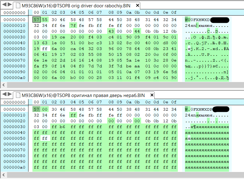

В общем слет прошивки поэтому пассажирский блок считал себя водительским. Отсюда и щёлканье замками и видимый блок водителя со снятым разъёмом... После правки епрома всё работает.
