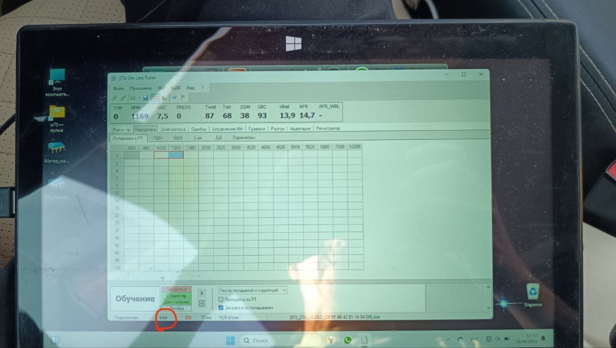

Это не на j73s скрины работы ниже. Это на стоковой прошивке.

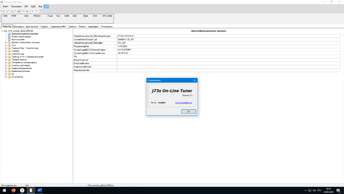

Нашёл фото
и куда это прилепить - это то что должно увидеть при наличии далласа  и проги прописанной под него , кстати нет там дада

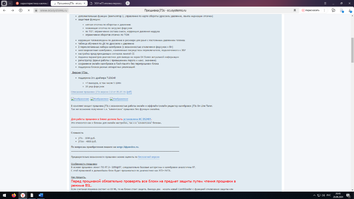

Ещё раз повторю - блок переделанный под инженерный, впаян далас, прочитан номер и отправлен автору. В сети есть инфа как переделать обычный м73 в инженерный. И автор этим не занимается, переделкой. Прошивка у меня привязана к даласу и на другом блоке работать не будет.
5 минут назад, тас сказал:
сколько стоит конечный продукт ?
Прошивка стоит 3000р.
Изменено пользователем kuzmitch
