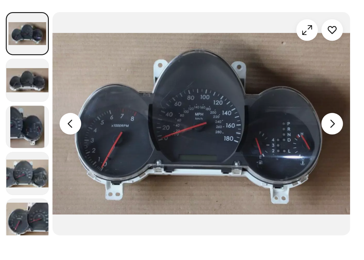

Добрый день. Lexus Soarer. Приборная панель не включается
Приборная панель не включается, горят несколько индикаторов, подключенных напрямую. Если отключить приборную панель от разьема, подключить обратно и включить зажигание, панель включается. Если выключить зажигание, достать ключ, подождать минут 5, включить зажигание, панель не включается. Когда панель включена все индикартры и стрелки работают исправно. Предохранители целые, не могу найти корректной распиновки разьема, но на разъеме есть масса, постоянный плюс и зажигание.
При открытии дверей щиток хоть просыпается
И надо указывать год
если приборка стоит и уже не включается, то и при открытии дверей тишина и даже лампочка не горит, а если приборку отключить и подключить и открыть дверь, то работает
Панель имеет такую маркировку 83800-24130 157510-3123
