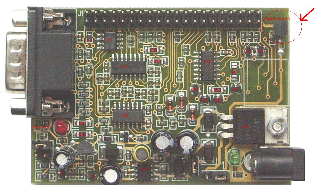

Опубликовано 1 июня, 201015 г. это не шнур...пробывал разными.... жду ответа от Пенко....вчера поросил что бы тест сделал и выслал ему. жду что скажет... сообщю об резултатах Во..прям сейчас на почту ответил......придется высылать ему. предохранитель не пробовал проверить,похож на транзюк с 2 мя ножками, на 150 МА! находится рядом с усб р-м! или подать внешнее питание и перекл.джампер??? Изменено 1 июня, 201015 г. пользователем dim3075
Опубликовано 1 июня, 201015 г. Автор предохранитель не пробовал проверить,похож на транзюк с 2 мя ножками, на 150 МА! находится рядом с усб р-м! или подать внешнее питание и перекл.джампер??? предохранитель проверил.......раз горел на другой УПЕ, но этот нормальный, причем и лед зелёный светится хорошо а когда сгорает предохранител лед тусклый. подключая к компу видится как "усб устрйство".... это прдохранител имеешь ввиду?
