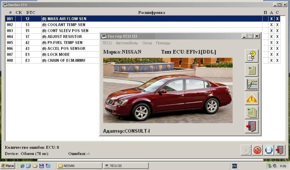

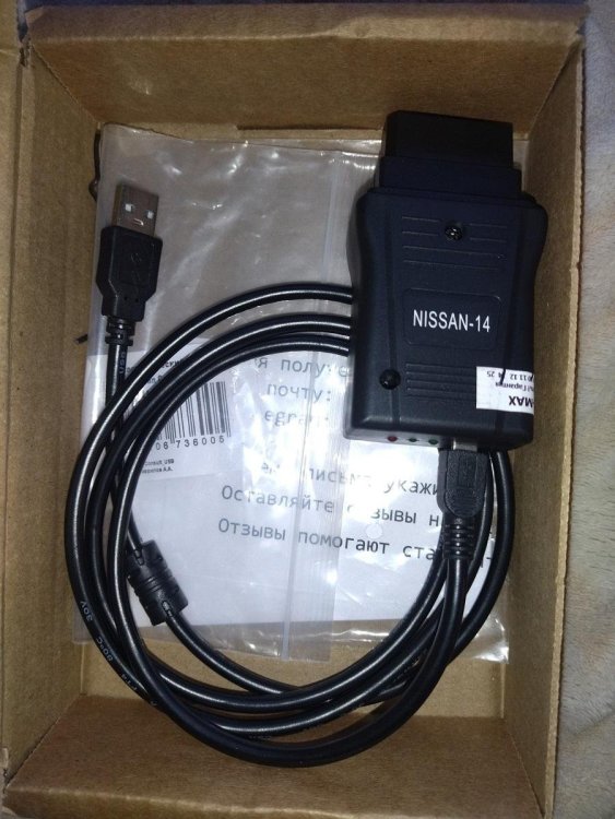

Я недавно на Primera P11 Zexel + NATS2 ставил контрактный ЭБУ и писал ключ. Сделал это только с помощью Consult 1 (заказал на маркет плейсе, стоит копейки) и программы TECU (скачал из сети). Заказывал Consult 1 потому, что в этой старой машине диагностический разъем Nissan 14 pin  и диагностируется только через Tx & Rx. Ни Launch, ни Silca SBB не справились. Возможно, на Patrol 2008 диагностический разъём уже OBD2 и есть K L -line,тогда в TECU есть возможность законнектится через VAG com адаптер.
